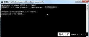

2、在弹出的CMD命令提示符界面中,我们输入命令“systeminfo”,使用回车键确定,如下图所示:
Win7系统如何查看计算机已安装的所有补丁的方法
3、接着就是加载修补程序信息过程,静静等待,如下图所示:

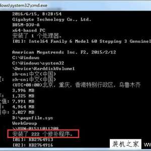

4、最后系统相关信息都会显示出来,包括已经安装的系统补丁。将窗口的滚动条往下拉,会发现电脑上安装的补丁全部显示出来。
