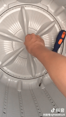

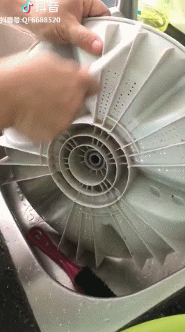

1、内胆底座
文雍也是第一次知道洗衣机的底座也是可以卸下来的。
首先切断电源,在底座下面,有一个螺丝,拿一个螺丝刀对准螺丝孔,顺时针旋转螺丝。
当螺丝刀旋转松动以后,就可以用手拿捏住螺丝,继续按照顺时针的方向旋转,直至将螺丝取下为止。

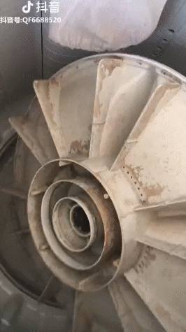

然后用手拿住凸起的叶片处,将底座取出来。揭开后吓一跳,底座下面竟然有如此大量的污垢堆积。
用牙刷将洗衣机的底座细细清洗干净,然后按照同样的方法将底座安装上去。每半年清洗一次底座,可以让洗衣机多两年的寿命。

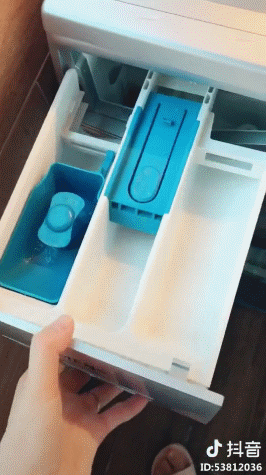

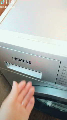

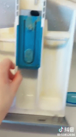

2、洗涤剂盒
洗衣机的洗涤剂盒也是藏污垢的一大“好地方”。这个地方要是不洗干净,难怪衣服越洗越脏。
拉开洗涤剂盒,用手向下按住中间的按钮,同时将洗涤剂盒往外拉,就可以将洗涤剂盒卸下啦。
卸下来的洗涤剂盒,随便用手触摸,到处都是脏兮兮的污垢。
用清水将洗涤剂盒清洗干净,然后将洗好的洗涤剂盒放回原处。

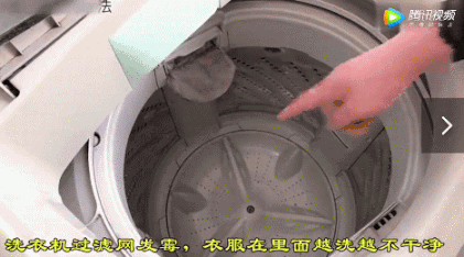

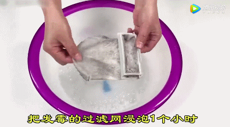

3、过滤袋
很多洗衣机在上方的端口位置,还会安装有过滤网袋。由于洗衣机潮湿的环境,过滤网袋经常会发霉。这些霉菌一旦渗透进衣服里,对人体的健康极为不利。
准备一勺洗衣粉,再加入一勺食用碱,然后倒入开水。
将取下来的过滤网袋放进水中,浸泡一个小时。网袋上面的霉斑轻轻松松就清洗干净啦。
然后将清洗干净的网袋放回原处,这样洗衣服的时候再也不用担心有细菌啦。
