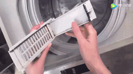

1、直筒洗衣机
在洗衣机的内壁,有一个盒子式的装置,这个装置是洗衣机的过滤盒。平时洗衣服的所有污垢都堆积在这里。将它取下来,可以看到盒子里面有超多的衣物碎絮。
这些碎絮如果不清理,每次使用洗衣机时,都会附带大量细菌。准备一盆清水,牙刷还有洗衣粉,用牙刷将过滤盒中的碎絮清洗干净。
清洗过后的过滤盒是不是很干净,看着就很清爽。然后将它重新放回洗衣机的内壁处。
快点检查你们家的洗衣机有多久没有清洗这个排污口了!

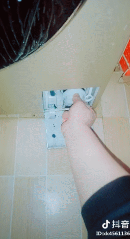

2、滚筒式洗衣机
滚筒式洗衣机的右下角处,一般有一个方孔。拿一个硬币,插在方孔处,用力往外拉,就可以打开了。
打开以后,可以看到里面有一个旋转按钮。这个旋转按钮其实就是洗衣机的过滤器。用手捏住按钮,逆时针旋转,直至将它取出。
取出来之后,可以看到里面有好多的污垢附着在上面。将它清洗干净后,顺时针旋转放回原处。
还有的洗衣机下方并没有明显的方孔,是不是就没有过滤器装置呢?
并不是,有些洗衣机的下方有一个明显的长方形块,用一把螺丝刀,放在侧面,稍微借力就可以把它撬开。
撬开以后,就可以看到一样的过滤按钮装置。然后按照同样的步骤,将它清洗干净就可以啦。快看看你们家的洗衣机是哪种情况啊~
