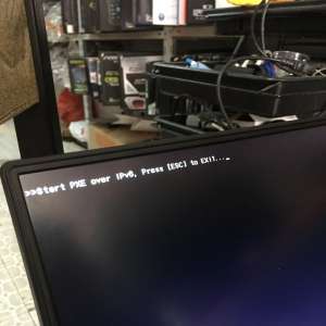

有句话说得好,不怕贼偷,就怕贼惦记,一位女大学生的高端电脑拿到电脑店去安装一次系统后就瞬间变成低端电脑了,这一现象值得我们谨慎了,只是单纯的给电脑安装一个系统而已,为何硬件配置就不对了呢?联想拯救者Y7000型号的电脑大家应该都知道是高端电脑,一位女大学生的Y7000笔记本电脑软件安装不上,电脑维修店说是电脑的系统出故障了,于是花费120元安装所谓的正版Windows 10操作系统,店家告知这位女大学生说安装正版Windows 10操作系统需要2个小时,于是这位女大学生就把电脑放在这家电脑维修店了并表示2小时后来取电脑,系统安装好后这位女大学生取走了电脑回到宿舍开机发现打不开电脑,于是找到了我,我按开机键后电脑显示如下:
电脑开机后如图显示
Y7000的笔记本电脑配置应该是8代I7或8代I5处理器,16G内存条,128G固态硬盘和1T机械硬盘,上图中的故障其实不是电脑真正的故障,而是这位女大学生朋友在电脑上面插了USB设备,上一家电脑店在给这位女大学生朋友安装电脑系统的时候BIOS设置的启动项为USB,当电脑USB接口插上USB设备的时候开机引导就会出故障,于是我拔掉这位朋友的USB设备后就正常开机进系统了,但是一看电脑的配置真是让人接受不了,明明是高端电脑被电脑店安装个系统后瞬间就变成低配电脑了。

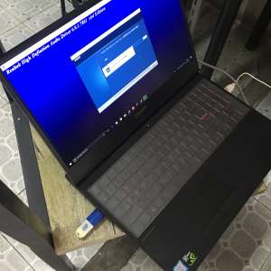

电脑的驱动也没有安装
这电脑花了120元安装的 Windows操作系统并非是正版系统,而且很多驱动程序都没有装好,我一看电脑的硬件配置真是惨不忍睹啊,八代I5,4G内存条和500G机械硬盘,也就是说16G内存条被换成4G,128G固态硬盘直接被“第三只手”拆了,1T的机械硬盘被换成500G2011年的厚硬盘,可以说这家电脑维修店的“手也太长”了,这么高端的电脑被奸商电脑店“惦记”后就变成这低配的电脑了。

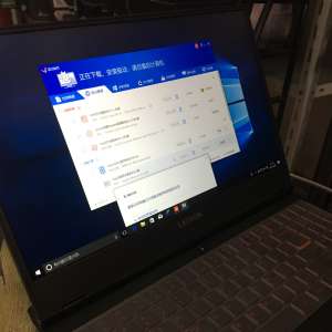

给这位女大学生朋友安装渠道程序
