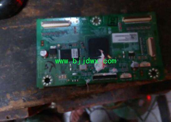

本文来自互联网收集整理; 检修长虹PT32618液晶彩色电视图像正常不定时黑屏故障
    试机约40分钟左右突然黑屏但伴音正常,此时操作本机按键及遥控均有正常动作,说明主板控制部分应该基本正常。关机后马上开机又工作正常,但是正常工作的时间缩短,约十多分钟出现故障,反复几次开关机后正常工作时间更短,至此基本确定应该是有元件热稳定性不良,
打开机壳,首先对容易导黑屏的Y板进行检查,测量其各组供电分别为5.1V,18.2V,61.0V和195.2V,发现VS供电(195.2V)稍微偏高,当烙铁靠近VS稳压取样集成块U851(TL431)时,VS电压很快上升至196.0V后跌至0V,同时VA也跌至0V,故障出现,由此判定为U851性能不良引起VS电压升高而电源保护引起的黑屏,更换U851,为稳妥起见,同时更换VR851,开机后调整VR851使VS为正常的192.0V后,长时间试机正常,故障排除。
