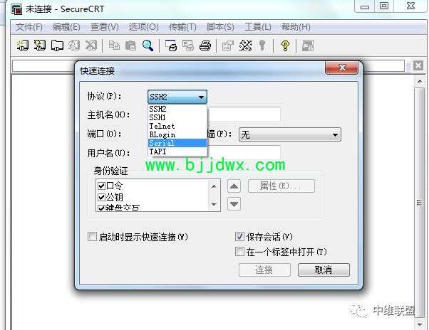

A、 协议:选择“Serial”,如下图:

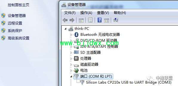

COM端口的查看方法:打开“我的电脑”,点击鼠标右键,选择“属性”,选择“设备管理器”,查看本机的端口,如下图:

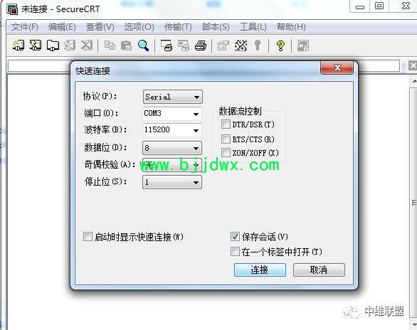

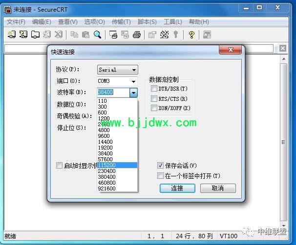

C、波特率选择115200,并将RTS/CTS(R)前面的钩去掉,如下图:
D、 设置完成后,点击“连接”,如下图:
(3)利用串口打印工具,查看打印信息,寻找故障部位。
  从以上打印信息得知:主芯片对DDR进行校验时显示失败,由此说明主芯片UM1与DDR(UD1/2)之间的通讯信号应该出现问题。
