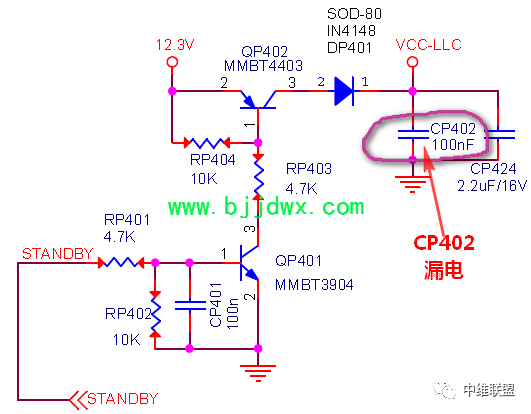

    通电二次开机后,查看指示灯在闪烁,但背光始终不亮,对此,按照上述的故障检修流程,首先应该检查LED背光驱动输出电压,结果测试发现为0V,由此说明背光不亮的原因应该是背光驱动电路异常所致。
    随后断开LED背光源供电插座CON402排线,再测试插座1脚还是没有电压输出,进一步检查背光驱动电路的整流输出电路,也没有发现有整流管DP404~DP407、滤波电容CP421、CP422等元器件的损坏。
   根据该机芯的LED背光驱动电路分析,要使其驱动电路能正常工作,输出背光驱动脉冲信号,首要的是,背光驱动LLC-半桥脉宽调制控制芯片UP401(UCC25710)的1脚(VCC-LCC)必须满足正常的12V供电才行。
  于是,采用数字三用表对背光驱动芯片UP401(UCC25710)的1脚电压进行测试,结果发现只有8.9V左右,明显偏离正常值12V电压许多。因其12V供电的产生来自于QP401、QP402及周围元件组成的控制电路,所以,重点检查该控制电路的工作情况。
   正常工作情况下,二次开机后,三极管QP401的基极在得到主芯片U1(MSD6A638JQ)发出的高电平开机信号PWR-ON/OFF,经Q85、Q86控制电路输出高电平STANDBY控制信号,使其QP401饱和导通,而后QP402的基极因得到低电平也随之导通,从集电极输出形成12V电压(VCC-LLC),加至UP401(UCC25710)的1脚,提供其供电。
   但是,在实测过程当中,发现UP401的1脚只有8.9V,那会不会是UP401内部短路造成的电压偏低呢?
  于是断开UP401的1脚,再测量其电压仍然如此,故排除UP401内部短路引起电压偏低的情况。既然排除了背光驱动芯片因素,那么问题肯定就出在VCC-LLC的控制产生电路当中。由于12V供电测试有8.9V左右,说明三极管QP401、QP402的控制应该没有问题,重点检查周围电路元件有否变质或漏电。
     最后,通过断开滤波电容CP402(100nF)后,再次测量12V(VCC-LLC)供电已恢复正常。取下CP402检测发现已有轻微漏电,说明12V偏低的确是CP402漏电引起。更换之,故障排除。故障部位见下图所示:
