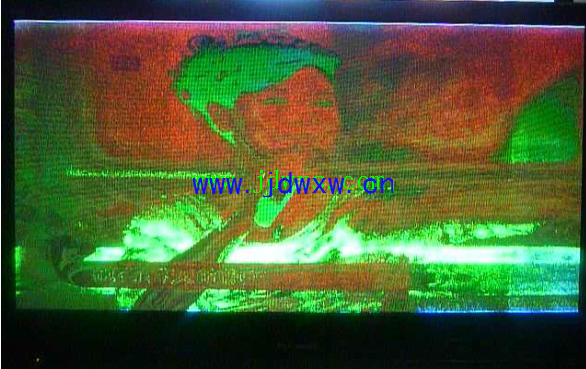

现象描述 :
开机图像不定时花屏,灯闪 8 下,有时冷机可以观看,有时开机 1 小时左右花屏
图1
直观检查各个排线、插排是否变脏及接触不良。引起各种各样的奇怪故障。

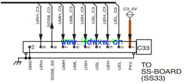

开机图像不定时花屏,灯闪 8 下,有时机器刚开机时可以观看,有时开机一个小时左右后花屏,此故障判断为 SS 板、SC 板维持电压异常或 D 板工作不正常。
检修过程 :
更换 SC 板、SS 板和 D 板后故障依旧,然后用示波器检测各信号波形,发现 SS33接口处波形与一台正常的机器对比波形异常,发现 C33 接口氧化严重。
图2
解决方法 :
更换 C3 板后机器正常。此故障是由于南方霉雨天气多、用户长时间没有使用造成。
