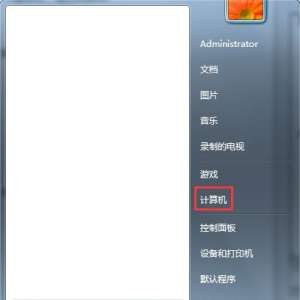

1、点击“开始菜单”按钮,点击“计算机”(或者直接在桌面上点击“计算机”);如下图所示:
设置禁止电脑访问某个网站 Win7使用hosts文件屏蔽指定网站的方法

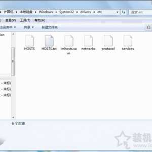

2、打开路径“C:\Windows\System32\drivers\etc”文件夹;如下图所示:

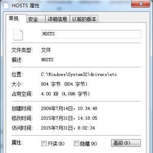

3、单击右键“hosts”文件,选择属性;如下图所示:

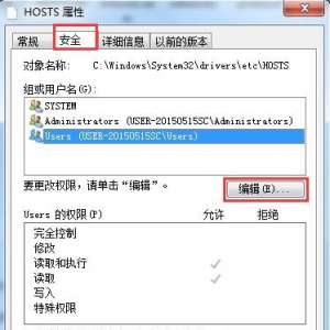

4、点击“安全”选项卡,点击“编辑”;如下图所示:

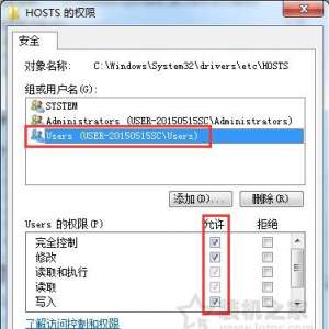

5、在编辑窗口中选中“users”,然后在下面选项中全部修改为“允许”点击应用,在弹出的警告窗口中点击是;如下图所示:

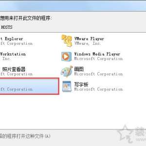

6、鼠标双击打开“hosts”文件,会弹出“打开方式”选择框,在框内选择“记事本”,然后点击确定;如下图所示:

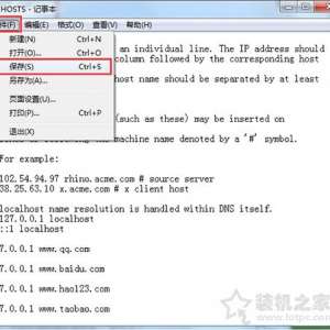

7、我们在文本内容最下方输入“127.0.0.1” 空格“需要屏蔽的网址”例如“127.0.0.1 www.XXXX.com ”,如果需要屏蔽多个网址的话,另起一行即可。如下图所示:
8、修改完后我们点击“文件”,点击“保存”即可。如下图所示:
