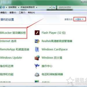

1、首先我们点击“开始菜单”按钮,再点击控制面板,修改查看方式为大图标,点击“bitlocker驱动器加密”选项,如下图所示:

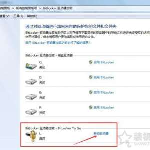

2、点击下面bitlocker驱动器加密的“解锁驱动器”选项,如下图所示:

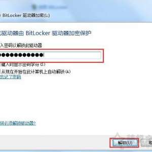

3、在弹出的窗口中键入解锁密码,并且点击解锁,如下图所示:

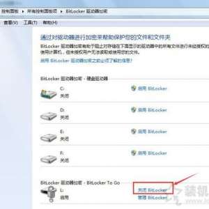

4、之后在刚刚的窗口中直接点击“关闭bitlocker”,如下图所示:

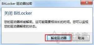

5、在关闭bitlocker窗口中点击解密驱动器按钮,如下图所示:

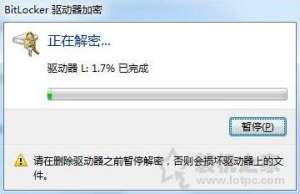

6、静静等待解密过程,这个过程中不要拔出u盘。如下图所示:

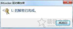

7、最后解密完成会弹出提示框,直接点击关闭按钮即可。如下图所示:
