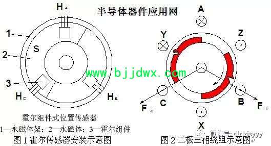

摘要: 无刷电机三个绕组互成120度,为了测量对应转子的三个位置,三个霍尔也应该互成120度分布,这样引线将在电机内绕行较远,才能引出电机,实际接线中,可以在2只120度之间的霍尔中间(相隔60度)设置一个反向霍尔,相当 ...
  无刷电机三个绕组互成120度,为了测量对应转子的三个位置,三个霍尔也应该互成120度分布,这样引线将在电机内绕行较远,才能引出电机,实际接线中,可以在2只120度之间的霍尔中间(相隔60度)设置一个反向霍尔,相当于在对面设置一个同向霍尔,在此引出线可以达到最短。
