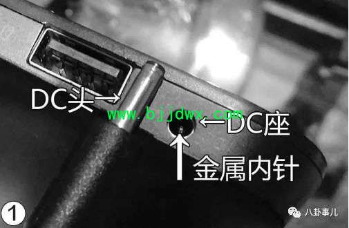

认识DC头和DC座
实际上,上面涉及产品的电源适配器都存在通用的可能,只要注意非原装适配器的接口,输出电流和输出电压这三项参数的匹配问题,兼容性都是有所保障的,在进行兼容性的讨论之前,我们首先要做的就是要认识一下适配器的插头规格。
电源适配器与设备之间连接的电源插头又称DC头,设备上的电源接口又称DC做,里面藏有用于通电的金属内针。
普通笔记本的DC充电头

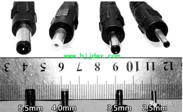

DC头可以按照外径和内径加以划分。

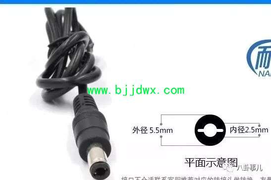

除了一些顶级【路由器】之外,绝大多数【路由器】适配器的DC头都是5.5mm*2.5mm规格的
输出电压和电流也多在9V/0.6A~12V1A之间,此时只要非原装(家里智能台灯啊,其他电器,或者其他【路由器】)的适配器DC头,输出电压和原装适配器相同,而输出电流大于或者等于原装适配器的输出电流,那就能放心使用。比如A适配器为9V/1A,B适配器为9V/0.6A,那么A完全兼容B。反之,也可以使用。只是需要注意,不能长时间使用,B可能会过热,引起故障。

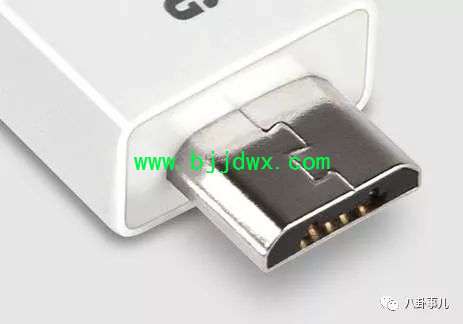

绝大多数安卓平板电脑都采用了Micro USB作为充电接口,他们选择非原装适配器的思路和【路由器】/手机相同,只要接口相同,电压相同,电流相近或者更大即可。
曾经用的最多的Micro USB接口

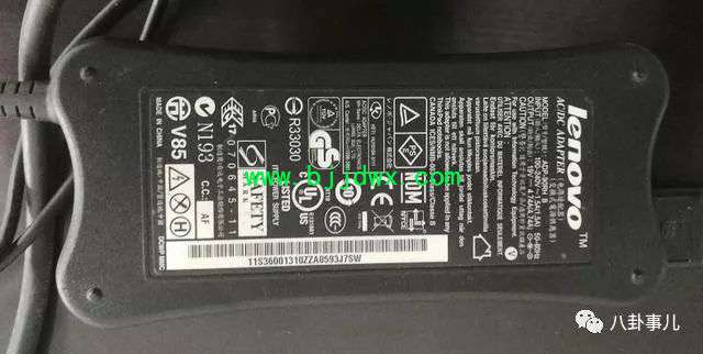

笔记本适配器兼容的思路与上面类似,只是笔记本适配器兼容性比较强,即使电压不同,只要相差不是很大,也是可以兼容的。比如某笔记本适配器是19v/4.74A,那么可以兼容19.5V/3.34A,20V/3.25A,18.5V/3.5A。只是需要注意,如果适配器的输出电流偏低(输出功率不足),一方面会制约笔记本性能,另一方面会导致适配器异常发热。
联想经典的狗骨头适配器

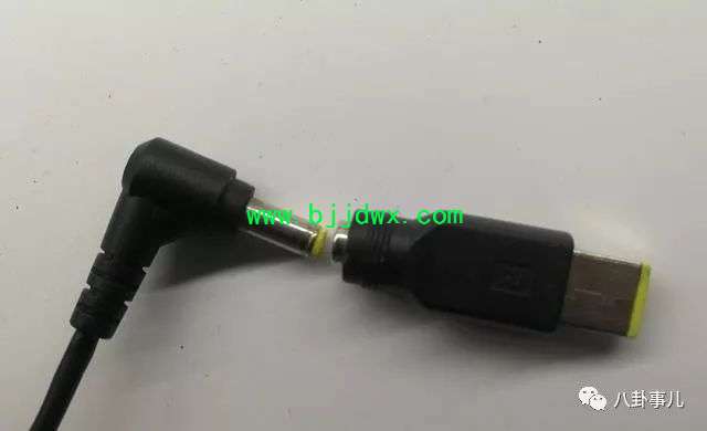

小编我身边就是用的这款很老的适配器(相信很多人家都有),新买的笔记本用的是现在联想的方口,由于原装适配器的遗失,于是买了个转接头,一直用的很好。
插进去直接转接即可
市面上还有很多DC转接头哦,大家如果有需要也可以去购买。
几十款转接头,均可接上面联想狗骨头适配器转接
