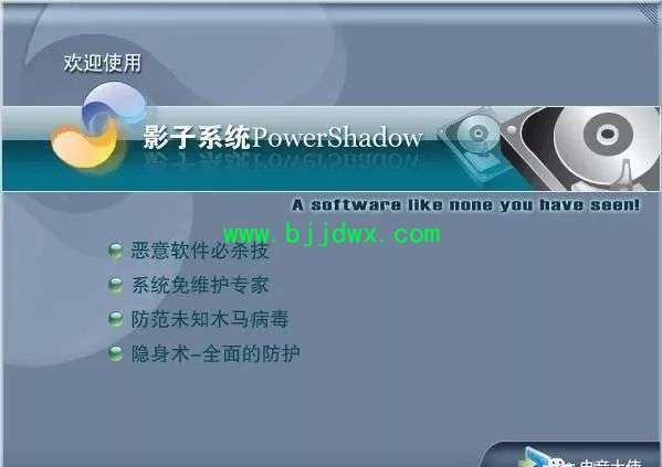

影子系统是什么?
影子系统是一种可以保护电脑的操作系统,进入影子系统之后,所有病毒和木马程序都没办法感染到电脑真实的操作系统,如果系统出问题了,只需要重启电脑,就可以将电脑轻易恢复到最佳的状态。

影子系统其实也是一款电脑软件,只不过它的功能与大多数软件不同。在使用影子系统时,先要将自己的电脑调整为最佳状态。一般建议在刚装好系统、驱动、文件以及常用软件时安装比较好,这样系统就比较干净,是一个比较好的“还原点”,这样今后重启都还原到这个状态。

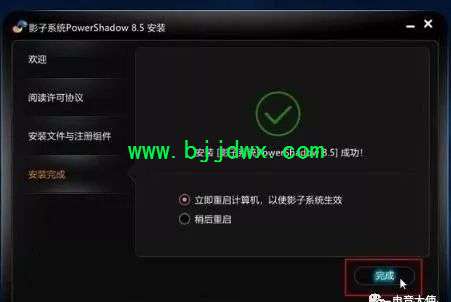

1、首先下载一个影子系统然后进行安装,安装完以后需要重启电脑才能生效。
2、重启之后在开机的时候会出现三种模式:正常模式,单一影子模式和完全影子模式这三种模式选择:
