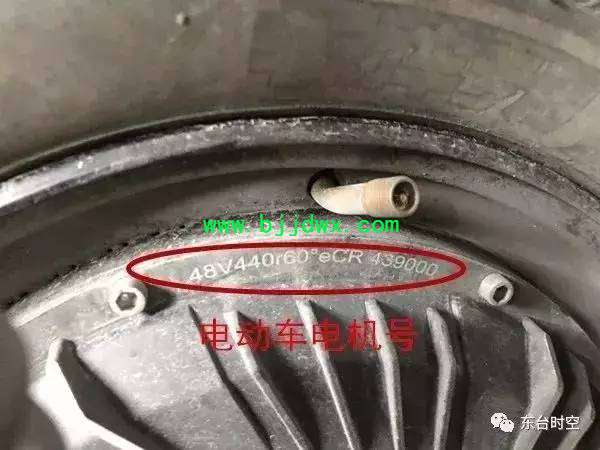

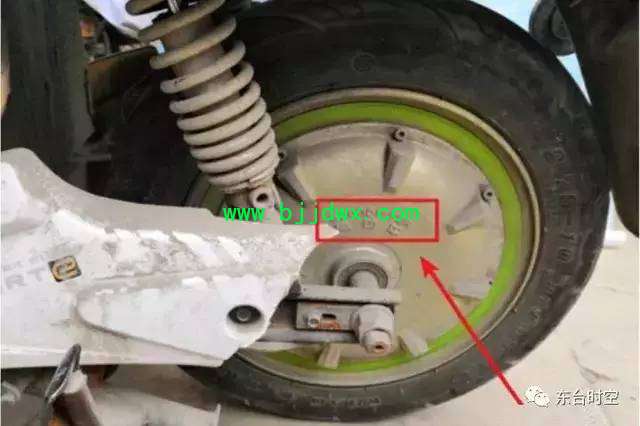

1、电机号一般在电动车的后轮上,我们可以看到电动车品牌和一串英文数字,这个就是电动车的电机号。

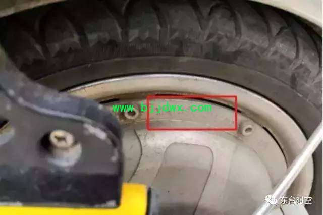

2、不同品牌车辆电机号的位置可能不同,但一般均在后轮上,可以转动轮子来查看电机号。
3、电机号有的是钢印,有的是标贴,大多数电动车都在后轮中间圆盘上。

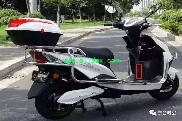

1、车架号一般在踏板上面一点,下面图中红框的位置打开盖子,就可以看到。

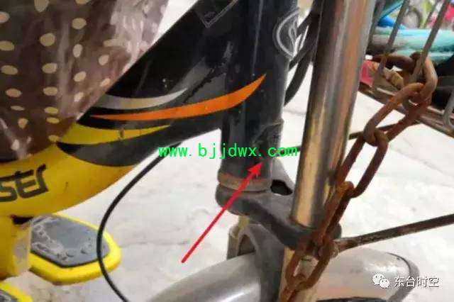

需要说明的是:车架号根据车型不同,车架钢印号码位置也不一样:
(1)龙头管位置。
(2)踏板上方10公分处,取掉那块2*8公分的塑料盖就看到了。
