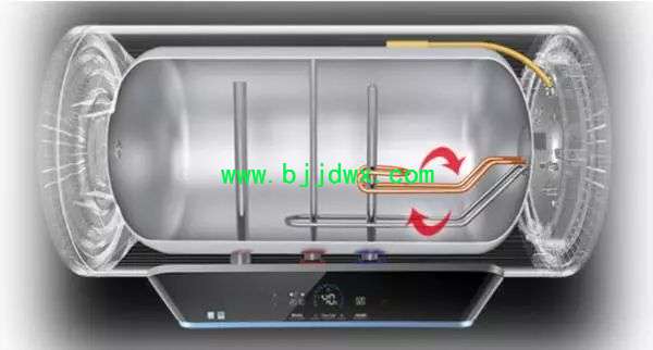

电热水器的原理并不复杂:靠电热棒通电发热,直接对储水箱中的水进行加热,具体内部构造大多跟下图差不多。也有不需要水箱的速热型电热水器,直接对流动的水进行加热,但是这种热水器功率较大,一般不会在家庭中使用,在这里就不做具体分析了。

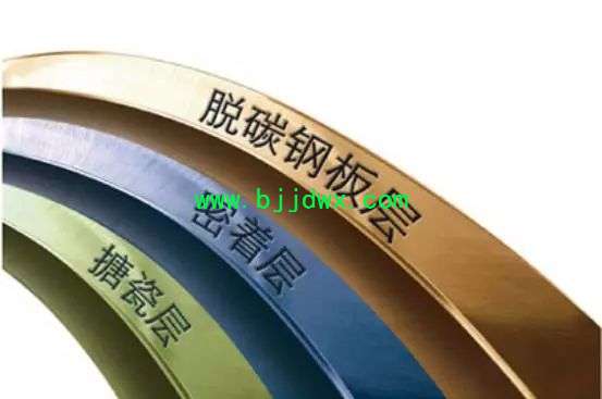

关于储水箱,还有几个问题在选购时需要注意:首先是储水箱的大小选择,普通家庭可以用“一人50L,每增加一人加20-30L”这个标准来计算,最大程度合理利用空间;另外,储水箱的内胆材料对电热水器的寿命影响非常大,在选购的时候也要纳入考虑因素,目前电热水器产品储水箱的内胆材料一般为钛金、晶硅或者搪瓷,其中搪瓷材料不生锈也无水垢,效果最佳。上图为海尔的专利金刚三层内胆,抗腐蚀性更为出色。

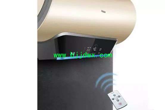

第四,使用方便
原理简单,结构简单,技术成熟,价格实惠。这四点是大部分家庭选择电热水器的原因。而且,直接用电控制水温的另一个好处是,紧接着技术的发展,恒温、预约、遥控、远程操作等多种控制功能也慢慢成熟,让电热水器使用起来更加灵活方便。

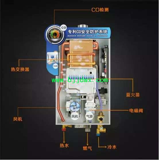

对比电热水器而言,燃气热水器原理则比较复杂:靠燃气燃烧产生热量,通过换热器将热量换至水流中,水流被加热成为热水。如下图所示。
通俗点来说,就是燃气点火燃烧,加热换热器,换热器将热量传导至水流,直接出热水,可以做到即开即用。但是,热水温度受水流速度、水压大小、换热效率、燃气流量等多个因素影响,所以对燃气热水器来说,恒定水温需要精确的控制才能实现,普通老式燃气热水器的恒温效果不够理想。
这也是很多使用老式燃气热水器用户所诟病的点,只要家里的水压不稳,就很有可能导致出现热水水温不恒定的问题。不过紧接着技术发展,现在的恒温燃气热水器越来越常见,包括海尔的恒温系列燃气热水器,已经能够把水温稳定在0.5℃的范围内增减,人体在使用过程中不会感受到温度的变化。因为技术要求的原因,燃气热水器的价格普遍要比电热水器高一些。
同时,燃气热水器内有燃气燃烧和排烟的过程,燃烧的高温、废气和对氧气的消耗都可能成为危险源,所以燃气热水器在这方面需要更为复杂可靠的设计,还要有熄火保护、水过压保护、防干烧保护、一氧化碳保护、防冻保护等多种保护功能。燃烧排烟的过程,从最初的直排式和烟道式,发展成为今天的强制排气式和强制给排气式,两者都是通过风机直接将废气排出室外,安全性相对已经较高。
燃气热水器的换热器一般使用铜(无氧铜)制或者铝(铝合金)制,铜制换热器效率高,效果更好,价格偏高,铝制成本低,价格便宜。
