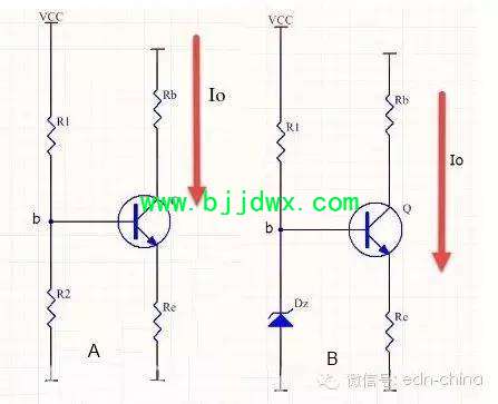

一, 晶体管恒流源
这类恒流源以晶体三极管为主要组成器件,利用晶体三极管集电极电压变化对电流影响小,并在电路中采用电流负反馈来提高输出电流之恒定性,通常,还采用一定的温度补偿和稳压措施。其基本型电路如图1的A,B两种类型。
图1晶体管恒流源的两种基本类型
如图1中的A图, R1、R2分压稳定b点电位为Vb,Re形成电流负反馈 ,输出电流IO=(Vb-Vbe)/Re≈Vb / Re (Vb >>Vbe)。B图的计算参考A图。
提示1:
图1中的电路的不足就是晶体管的集射极间电阻一般为几十千欧以上,当只需几伏的工作电压,采用这种恒流源电路 ,其等效内阻是非常大,功耗大,且精度不高。

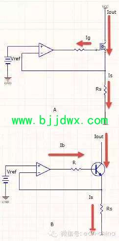

三,集成运放恒流源
为了能够精确输出电流,通常使用一个运放作为反馈,同时使用场效应管避免三极管的be电流导致的误差。典型的运放恒流源如图4所示,如果电流不需要特别精确,其中的场效应管也可以用三极管代替如图4B。
如图4B中,工作时,输入电压Vref与输出电流成比例的检测电压,Vs(Vs=Rs*Iout)相等,
Is=Ib+Iout=Iout(1+1/Hfe)其中1/Hfe为误差。
图4集成运放恒流源
提示4:
这个电路可以认为是恒流源的标准电路,除了足够的精度和可调性之外,使用的元件也都是很普遍的,易于搭建和调试。只不过其中的Vin还需要用户额外提供。

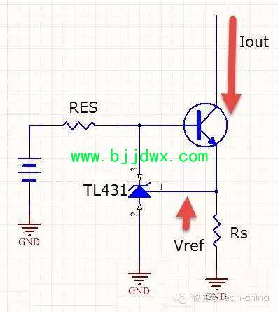

从以上两个电路可以看出,恒流源有个定式,就是利用一个电压基准,在电阻上形成固定电流。有了这个定式,恒流源的搭建就可以扩展到所有可以提供这个"电压基准"的器件上,最典型的就是利用TL431组成的恒流源电路。
TL431是另外一个常用的电压基准,利用TL431搭建的恒流源如图5所示,其中的三极管替换为场效应管可以得到更好的精度。
图4利用TL431搭建的恒流源
电流计算公式为:Iout=Vref/Rs,检测电压根据Vref不同,即1.25V或者是2.5V不同而已。
提示5:
这种恒流源电路,使用并联稳压器TL431,简单实用且精度高。

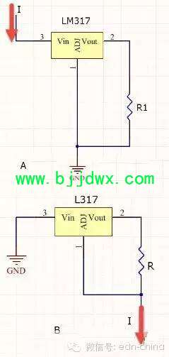

有经验的模拟电路工程师经常会用三端稳压IC做恒流源,使用这些三端稳压电源IC,本身精度已经很高,需要的维持电流也很小。利用三端稳压构成恒流源,也有非常好的性价比,如图5所示的LM317的两种类型。
图5LM317组成的恒流源电路
电流计算公式为:I=V/R1,其中V是三端稳压的稳压数值。
提示6:
这种结构的恒流源,不适合太小的电流,因为这个时候,三端稳压自身的维持电流会导致较大的误差。
