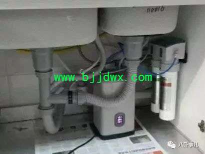

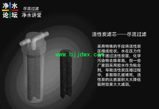

一、欧美式净水器在外观上特点鲜明,一般采用1-2支滤芯,且采用快插式接头,组合式联结,安装方便,且大部分采用复合滤芯,复合滤芯主要有尽流过滤和微渗透两种技术,主要目的是让活性炭和水的接触时间尽量的长,充分的去除水中的化学污染物和余氯,让出水的口感更佳;
图为世保康净水器安装图
图示尽流过滤原理

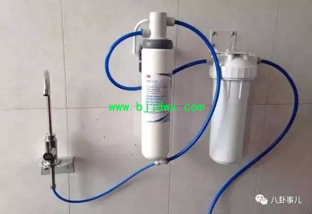

图示3M净水器安装

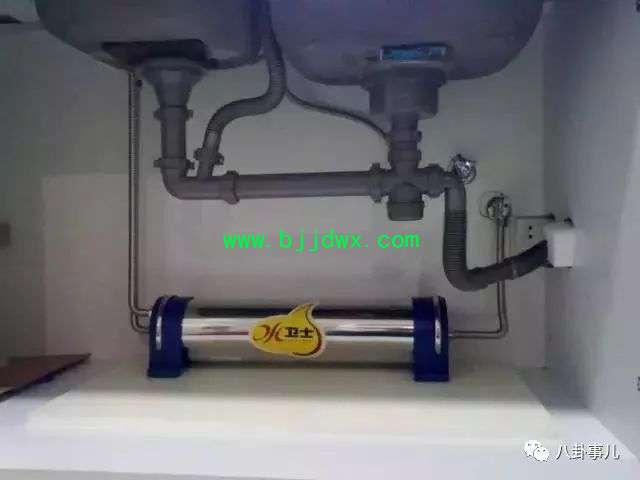

三、中式净水器一般采用超滤净水器为主,去除杂质为主要目的,流量大、过滤后的水清澈,效果明显,但是对于水中的有机化学物和余氯去除不高,部分超滤单配超滤伴侣(活性炭),以解决口感不佳此类问题。

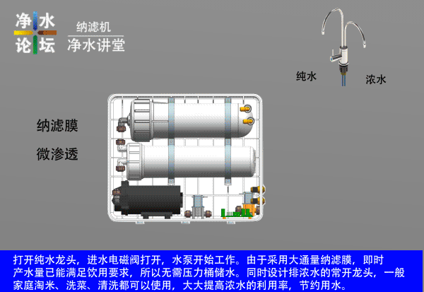

四、而纯水机(RO机)的发展方向正朝着大膜,无桶、直供的趋势发展,在越来越多的人认识到微量元素对人体的重要性时,纳滤净水器的发展更是异军突起,不管是纯水还是纳滤,废水的排放问题越来越引起消费者的重视,而分质供水的发明彻底解决了这一争论的话题。
图示采用分质供水的纳滤净水器
