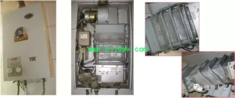

1、换热器。
矩形金属筒状,是热水器中最大的热交换部件。通水的紫铜管缠绕在金属筒体的下部,并从内腔上部的密集散热片中盘绕穿过,以最大限度地吸收燃气在内腔燃烧时的热量。其顶部安装有抽风机,强制排放燃烧后的废气。

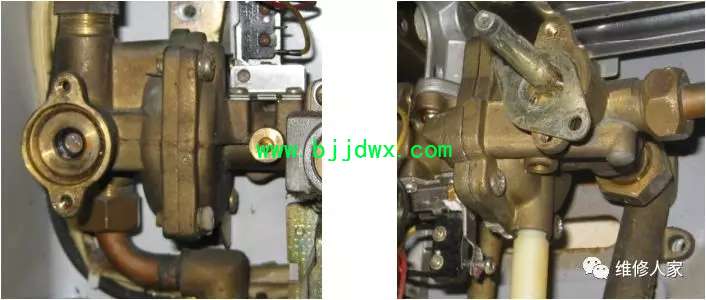

2、差压阀
水气联动阀上的水压(水量调节)感应作动阀。内有橡胶膜片,膜片的两端腔体因节流孔的作用,热水器启动时水流会在膜片的两侧产生压力差,由压力差推动膜片,通过阀的顶杆拨动微动开关接通控制电路,并打开燃气通道。节流孔两侧所生产的压力差将随水量的变化而变,在一定范围内控制燃烧强度,保持水温基本稳定。当水流关闭时,膜片两侧的压力差消失,微动开关复位,同时切断燃气通道和控制电路,热水器关机。

主要评价对象是换热器,因该部件的内腔长期接触火焰高温,会发生表面烧蚀、氧化,如室内空气不好(例如装在厨房,油烟的影响等),还会沉积烟灰等污垢,都可能造成换热器损伤和热交换效率下降等问题。因此在决定维修之前应首先对换热器进行是否可继续使用的评价,评价内容主要有两项:
1.换热器筒体是否完好
例如一台已经使用了10年,并且使用频度较高的万德牌热水器,虽然仅水气联动阀有问题,并可修复,但因换热器内腔已经出现了穿透性损伤,显然已经没有继续维修的意义了。
2.加热效率下降明显

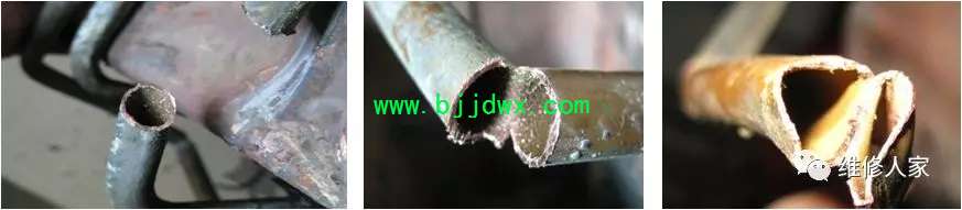

热水器经过多年使用后水温上不去,人们自然而然地会认为是主要热交换元件---铜盘管内壁积累了大量的水垢,由于水垢严重阻碍了热交换效率。这听起来似乎有道理,但实际上水垢的沉积与管子的材质密切相关,易腐蚀金属受到水流的冲刷后,紧接着表面粗糙度的下降,结垢问题也会越来越重。但对于家用热水器来说,换热器的盘管是紫铜的(本案中的换热器紫铜管外径9.5mm,壁厚0.5mm),抗水腐蚀性能非常优良,因此是不易结垢的。通过我对旧热水器的紫铜管剖开检查也证明了这一点,锯开了的四个点可以看到管内壁仅有极少量的水垢呈颗粒状稀疏地分布在管内,管壁基本上没有结垢现象。
因此,造成加热效率降低的主要原因是换热器内腔表面和其上部密集散热片内沉积、堵塞的粉尘和氧化物。所以,借维修的机会进行一次换热器内腔的清理非常重要,不仅水温会上去,还可延长热水器的使用寿命,节省燃气费用。
显然,对换热器的检查、评价非常重要,只要是换热器没有烧坏,热水器就有继续修理和使用的价值,因为其他零部件不会有大的损坏,修复或更换也比较容易。

4)连体拆卸水气联动阀和燃烧器、换热器(底面固定螺丝、模块支架等)。掏出并分解水气联动阀模块和热交换器总成,分别检查、修理、清洁。特别要注意换热器的分解、内腔的检查评价和清扫。
2.关于启动迟钝问题的修理:

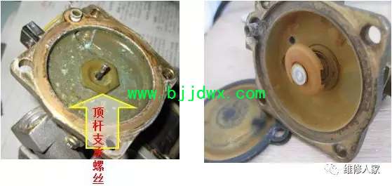

1)差压阀的检查。拆掉与阀体连接的进出水接头,拧掉四个M5螺丝打开阀体,检查橡胶膜片、塑料顶板是否损坏。这两个零件损坏会造成热水器启动迟钝、工作不稳甚至不能启动。特别是橡胶膜片长期使用后可能会出现微小的疲劳损伤裂纹,启动时降低或失去两边的压差。检查橡胶膜片没有损伤。

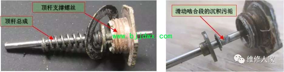

2)拧下顶杆支承螺丝,连同顶杆总成一起拆下,用手轻轻推拉顶杆,正常情况下应能感觉到适当的阻尼力(有点“肉”劲).检查支承螺丝的腐蚀情况,检查支承螺丝的密封平垫。注:顶杆杆长41mm,直径2mm;支承螺丝六方对方16mm,外螺纹M10X1,仅三扣。检查顶杆的滑动,阻尼力不大,没有损伤。
3)进而怀疑顶杆行程不足。在塑料顶板的顶杆定位孔中(直径2mm)充填一个1.5厚的“小垫片”(用铝质毛衣针截取并锉削精修),意在加大顶杆的初始伸出长度,增大其“有效”作用行程。

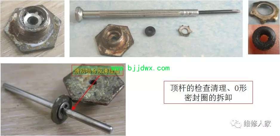

检查顶杆与O形圈滑动啮合段的污垢沉积情况:除O形圈损坏外,这也是密封不良而漏水的一个重要隐患,也是启动“迟钝”的重要原因之一。多年使用后的热水器,这个位置有污垢沉积是正常的,必须用铜片轻轻刮除掉!注:滑动啮合段长度仅4mm左右。
4)顶杆密封圈的检查。与滑动顶杆配合的O形密封圈非常重要,紧接着长时间的使用,该密封圈可能会变形、硬化,导致密封性能下降,造成密封不良、顶杆滑动不顺畅、漏水等问题。
检查和更换方法是:
a.拆卸锁住密封圈的“八爪锁片”。拔出顶杆,用一字口的小号钟表起子将支承螺丝背面孔中的“八爪锁片”从槽里撬出来。
b.检查O形圈。用缝衣针将旧密封圈从孔里挑出来,用放大镜仔细检查,再确定是否需要更换。注:0形圈外径6.5mm,厚2mm。
5)清洗、清理(更换损坏的)零件后,按拆卸顺序逆向重新装配好差压阀。注意:因顶杆支承螺丝的强度较差,因此上紧时要小心,防止损坏。如原平垫不能保证密封,可在螺纹上缠绕一点生胶带(聚四氟薄膜),效果很好。

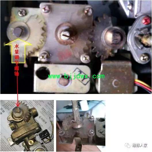

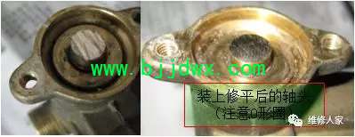

3.关于水量调节阀(仅限本案中的火王牌):

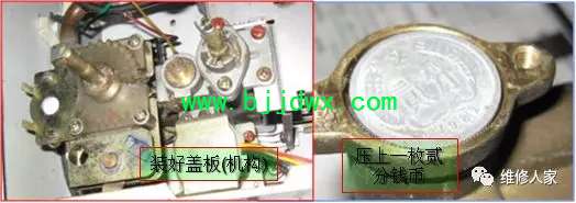

由于人们的使用习惯,水、气(联动)调节钮可能会长期不动,导致水量调节阀的阀芯间隙内结垢卡死,也拆不下来,并且该阀的轴颈密封槽处比较细,如用力拧很容易扭断。本案中,阀轴在密封槽的根部断了,但因阀芯原来的开度很大,水量足够用,因此将该阀“废掉”,不做更换阀芯的修理,也不用更换水气联动阀总成,而是将断下来的轴头锯短、修平,连同O形密封圈装回原位,再压上一个贰分钱的硬币,将盖板(机构)原样装配好(三个固定螺丝拧紧)。这样,虽然去掉了该轴上的“联动”齿轮,取消了与燃气同步调节的功能,热水器的原水、气同步调节改为独立分别控制(水量大小直接由进水管线上的阀门控制),改装过的断轴头仅做为一个密封元件(否则阀芯断裂处会漏水)。实际上,不少热水器的水、气控制是采用分别独立调节的。
具体改动过程参见下页说明:
关于火王牌热水器的水量调节阀断轴的补救措施。水量调节阀原设计意图是进水量和进气量同步调节,但该阀在长期使用后极易卡死,因此阀芯无法拆卸,阀轴容易扭断。因水量的调节还可通过进口管线上的阀门进行调整,可不必再修理甚至更换整个水气联运阀了,而是为防止断轴处漏水,将轴头锯短并锉修至与盖板装配面平齐,装好轴槽处的“O”形密封圈,压上一枚贰分钱币,最后装好盖板(三个小螺丝)。平时预先调整好进水管线上阀门的开度,使用中仅调节燃气进气量控制水温即可。
