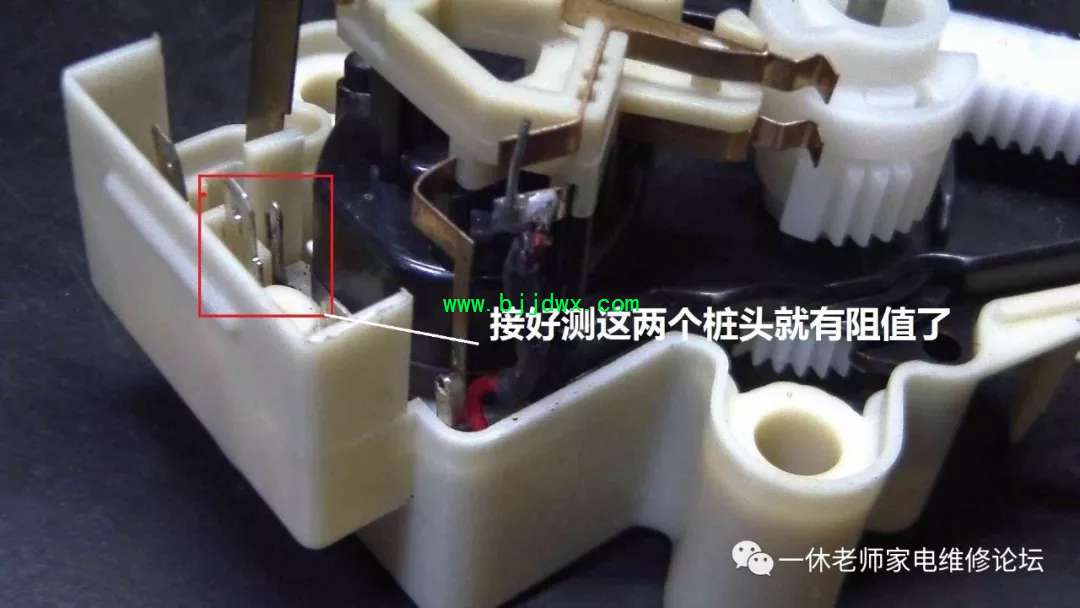

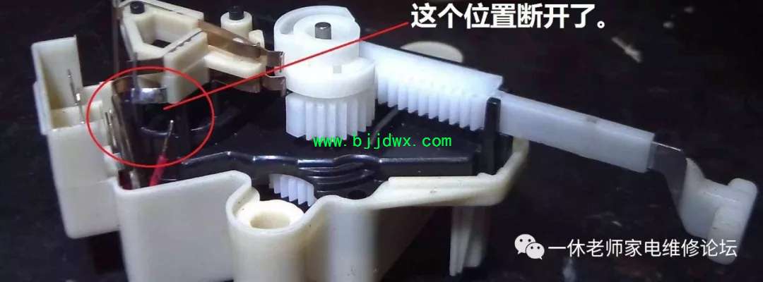

回到店里,我拿出那个坏了的排水阀用表量了一下几个接线柱,发现右边两个不通!我立即拆开看看里面情况,结果打开一看,见一根线断开了!立即用铬铁接好,把表一量,有阻值了! 装好盖,接220V电源,只见排水阀“哒哒”地又能工作了。
