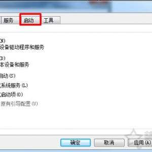

2、在弹出的系统配置界面中,我们切换至“启动”选项卡。如下图所示:
电脑开机启动项在哪里设置?Win7系统设置开机启动项的方法

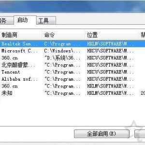

4、这时我们可以在启动项目中看到所有的开机启动项,将不需要开机启动的启动项前面的勾选取消,最后点击“确定”。如下图所示:
5、重启电脑来看下效果。
