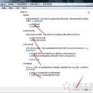

3、然后在高级共享设置界面,依次选定启用文件共享的相关选项,如下图所示,依次选定完毕,点击保存修改,退出设置页面。如下图所示:
共享文件夹怎么设置?Win7系统共享文件夹设置的方法

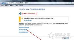

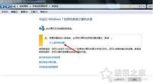

4、然后回到刚才的家庭组界面,点击如图中标示的,什么是网络位置这个选项。如下图所示:

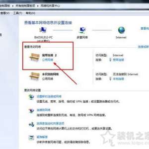

5、然后我们要修改一下网络环境,因为家庭组共享必须是在家庭网络环境下,所以,我们点击宽带连接下面的网络环境选项。如下图所示:

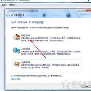

6、设置一下我们的网络位置,为了能共享文件,就必须要选择第一项,即家庭网络选项,用鼠标点击一下这个选项,自动设置为家庭网络。如下图所示:

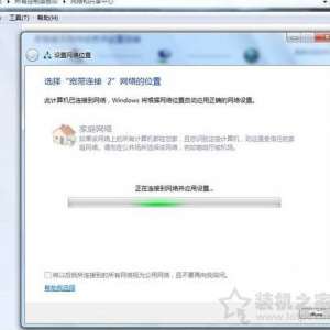

7、点击之后开始自动设置网络环境,这一步可以什么都不用做,等待设置完成,进入下一步。如下图所示:

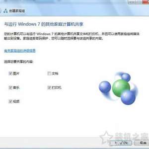

8、然后开始选择你所想共享的文件类型,可以是图片音乐视频,等等,选择好之后,点击下一步。如下图所示:
win7共享文件夹
