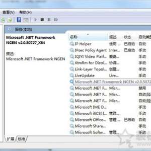

2、打开服务窗口,找到“Microsoft .NET Framework NGEN”服务项,鼠标双击进入属性窗口,如下图所示:

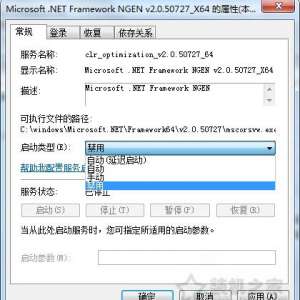

3、在打开的属性窗口中,单击“停止”按钮,并将启动类型设置为“禁用”,单击确定即可。如下图所示:
