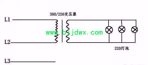

(1)当然可以加一个380V变220V的变压器。如下图A
A

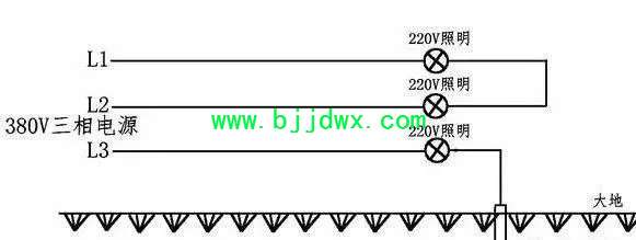

(2)如果手头没有变压器,也可将三个同样的灯泡接成星形连接方式。如图B
B
图B中每个灯泡分到220V电压。如果其中一个灯泡坏,就成了剩余两个灯泡串联在380V电源上,每个灯泡分到190V电压,亮度不够。如果两个灯泡坏,第三个也将不亮。
(3)还曾经有人这么干,直接将两个灯泡串联在380V当中,亮度不够也凑合用,或者在地上临时打个地线,如果接地良好的话也可以亮。
