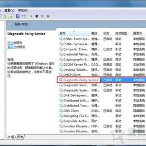

1、在键盘上同时下“Win+R”打开运行窗口,输入“services.msc”命令,点击“确定”,如下图所示:
diagnostic policy service服务可以关闭吗?具体关闭方法介绍
2、在服务窗口右侧找到“Diagnostic Policy Service”选项,鼠标双击打开,如下图所示:

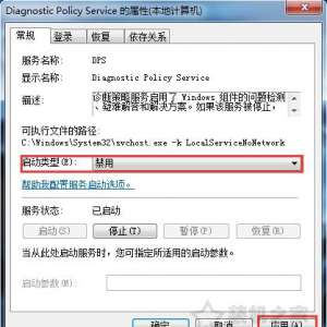

3、在“Diagnostic Policy Service 的属性”窗口中,启动类型选择“禁用”选项,再点击“应用”,如下图所示:

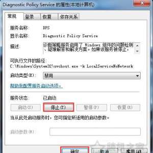

4、最后再点击“停止--》确定”,关闭服务对话窗口并将电脑重新启动即可。如下图所示:
