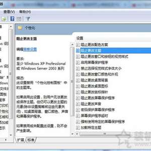

2、在本地组策略编辑器窗口中,依次展开“用户配置--管理模板--控制面板”中的个性化选项设置,在个性化设置窗口的左侧找到并鼠标双击打开“阻止更改主题”。如下图所示:
如何禁止用户更改桌面主题?Win7系统禁止修改桌面主题的图文教程

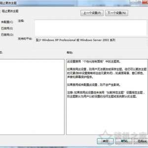

3、在阻止更改主题窗口中,再点击“已禁用”选项,最后点击“应用、确定”即可。如下图所示:
