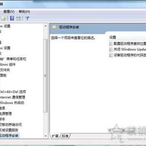

2、在弹出的本地组策略编辑器窗口中,在左侧中依次展开“用户配置”-“管理模板”-“系统”-“驱动程序安装”。如下图所示:

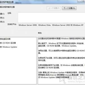

3、在驱动程序安装列表中找到“配置驱动程序查找位置”,并鼠标双击打开,选择“已启用”,再勾选“不搜索Windows Update”,最后确定即可。如下图所示:
