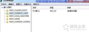

1、在桌面左下角处点击“开始菜单”,再点击“运行...”,在运行窗口输入“regedit”命令,打开注册表编辑器,如下图所示:
Win7系统关闭网络身份验证提示框的操作方法

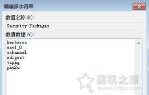

3、打开“编辑多字符串”对话框,在列表框光标处增加“tspkg”字符;
