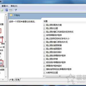

2、打开本地组策略编辑器之后,依次展开:“用户配置”-“管理模板”-“控制面板”-“个性化”,如下图所示:
Win7系统如何禁止修改窗口颜色和外观的操作方法介绍

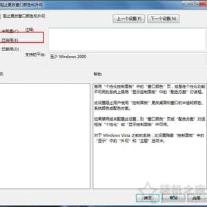

3、在右键条目中找到:阻止更改窗口颜色和外观 双击打开进行设置,设置为“已启用”,如下图所示:

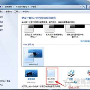

4、这时我们在个性化设置窗口中可以看见按钮已经变为灰色的了,不可点击更改,如下图所示:
