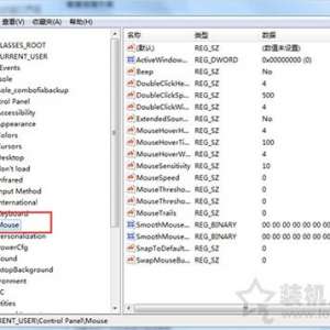

2、在注册表编辑器上,将路径定位展开至“HKEY_CURRENT_USER\Control Panel\Mouse”中。如图所示:
Win7系统下任务栏预览窗口显示速度过慢的解决方法

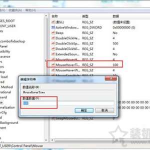

3、在Mouse项的右侧窗中找到“MouseHoverTime”,并鼠标双击打开进入数值修改窗口,将默认400修改为100,单位为毫秒,并确定,并打开注册表编辑器。如图所示:
