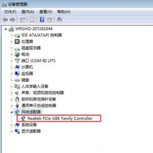

2、打开设备管理器界面之后,展开“网络适配器”,在其中找到你的网卡,如下图所示:
Win7系统如何限制网卡速率 Win7电脑限制网卡速率的操作方法

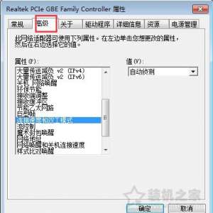

3、鼠标击网卡打开网卡的属性界面中,并切换到“高级”界面,如下图所示:

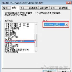

4、在“属性”列表中选项“连接速度和双工模式”后,在值处选择“10Mbps全双工”,确定即可,如下图所示:
