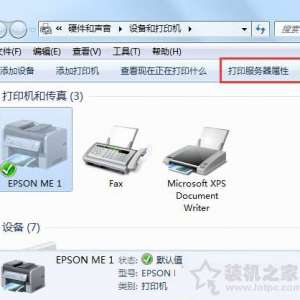

2、选中你需要删除的打印机,接着点击菜单上的“打印机服务器属性”,如下图所示:
Win7系统如何彻底删除打印机以及打印机全部驱动程序的图文教程

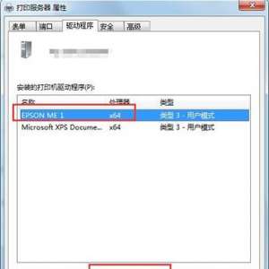

3、弹出打印服务器属性窗口之后,我们切换至“驱动程序”选项卡,点选你想要删除的打印机,点击下方的“删除”按钮,如下图所示:

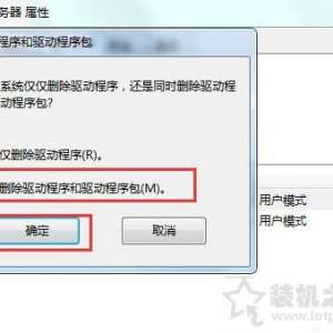

4、在删除驱动程序和驱动程序包的窗口中,单击点选“删除驱动和驱动程序包”,点击确定,如下图所示:
