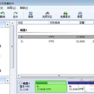

2、打开分区助手软件,这里主要是从D、E、F等非C盘中腾出空间,扩展给C盘,大家可以看看哪个磁盘的剩余空间多,就选择哪个,下面以将D盘的空间为例,扩展给C盘。选择D盘,小编以D盘为例,然后右键点击选择“分区自由空间”,如下图所示:
Win7系统怎么扩大C盘空间 Win7电脑扩大硬盘C盘空间方法介绍

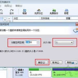

3、设定好你要分配给C盘的空间大小,并指定给C盘,然后点击确定,如下图所示:

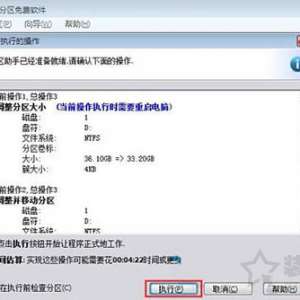

5、出现执行窗口后,点击“执行”按钮,接下来可能会有D盘被占用的提示我们点击”重试“,如下图所示:

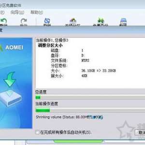

6、然后分区助手就自动帮助你分配空间了,我们需要慢慢等待。如下图所示:
7、等到分区助手提示完成即可。
