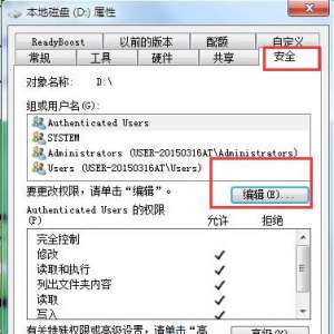

2、在本地磁盘D属性窗口中,切换至“安全”的选项卡,点击“编辑”按钮。如下图所示:
Win7系统everyone权限怎么设置 Win7系统下设置everyone权限方法

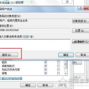

3、在选择用户或组窗口中,点击下方的高级按钮。如下图所示:

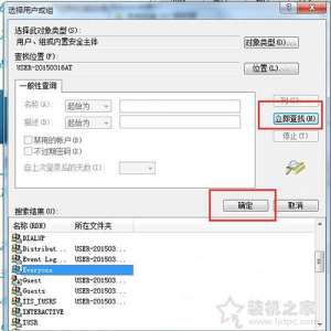

4、之后点击弹出窗口右侧的“立即查找”,这个时候底部会出现查找的选项,找到并选中“everyone”后点击“确定”按钮。如下图所示:

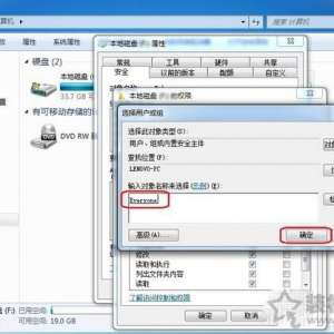

5、到选择用户或组”界面中,就能看见everyone权限了,选择 确定。如下图所示:

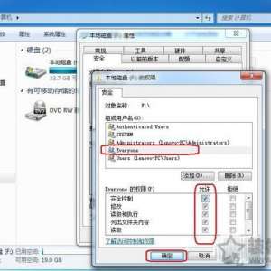

6、回到盘的权限界面中,在组或用户名下面选择everyone,勾选 “完全控制”,选择 “确定”即可。
