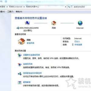

1、首先我们点击桌面左下角处“开始菜单”按钮,再点击控制面板,打开控制面板右上方的查看方式修改为大图标,点击进入到“网络和共享中心”,如下图所示:
网络位置可以删除吗?Win7系统下合并或删除网络位置的操作方法
2、在网络和共享中心的界面中,在查看活动网络下方“网络”点击小房子图标,如下图所示。

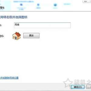

2、在设置网络属性的窗口中,点击最下方的“合并或删除网络位置”,如下图所示:

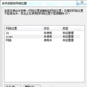

3、在弹出的合并或删除网络位置窗口中,选择要合并或删除的网络位置,然后点击下方的合并或删除按钮。如下图所示:
