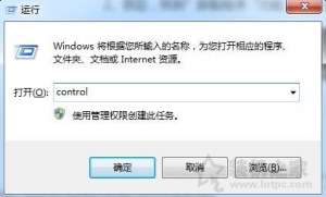

1、首先我们首先点击开始菜单,再点击“控制面板”,或者在键盘上同时按下“Win+R”组合键调出“运行”,在运行中输入“control”命令并回车键确定。如下图所示:

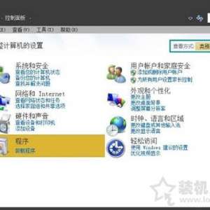

2、在控制面板中,我们将查看方式修改为类别,点击”卸载程序“选项,如下图所示:

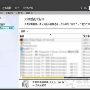

3、点击左侧中的“打开或关闭Windows功能”,如下图所示:

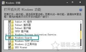

4、在打开“Windows功能”窗口中,将滚动条拉至最下边,找到“Windows Search”。如下图所示:
Win7系统下关闭windows search服务禁用搜索功能的方法

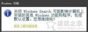

5、将“Windows Search”前面的勾选去掉,并点击“确定”,此时,Windows会弹出相应对话框,可根据需要进行相应操作。如下图所示:
