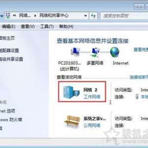

1、首先我们点击开始菜单,点击进入控制面板,选择“网络和 INTERNET”后进入“网络和共享中心”,把活动网络连接为“网络:工作网络”。如下图所示:
Win7系统如何开启smb服务 Win7系统开启smb服务的操作方法

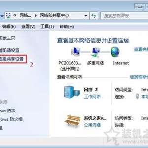

2、选中左侧“更改高级共享设置”,如下图所示:

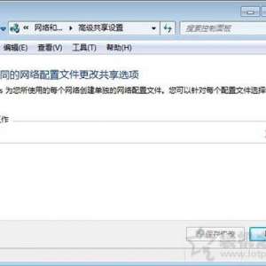

3、进入高级共享设置并且选择该箭头展开详细设置项(切勿选择“公用”,设置将不会生效)。如下图所示:

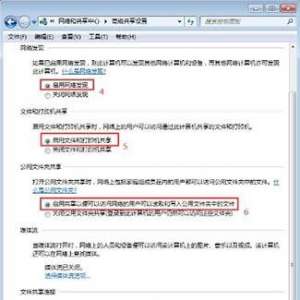

4、进行设置,其中“6.”“7.”“9.” 项可以酌情设置,其余必须按所示设置。如下图所示:
