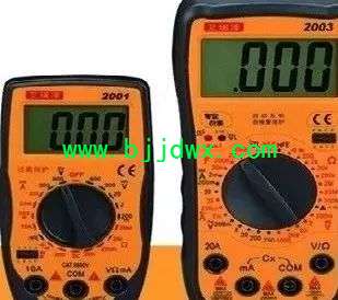

使用万用表测量短路是非常方便的,用万用表测量接地就不那么准确了,其实应该用摇表才最为合理,下面就来给大家介绍如何用万用表检查线路是短路还是接地。
1、短路:
其实这个问题本身是有问题的,我们知道线路的短路指的是电力系统正常运行以外的相与相之间,相与地之间的接通;所以相线的接地也算是短路的一种,零线如果接地就会产生漏电电流,漏电保护器跳闸,所以题主的问题不是很严谨,个人理解他是想问线路短路和漏电如何检测。
2、用万用表检测线路的短路:
用万用表检测线路的短路时,我们首先要断开电源,断开所有负载,然后再进行检测;万用表检测线路短路时,黑色表针接线端接在COM孔中,红色表针接线端接在VΩ孔中,打开数字式万用表,我们要选择测量二极管也就是线路导通那一档;做法是用黑色的表针接触火线,用红色的表针接触零线,如果万用表发出嗡鸣声,或者是指示灯闪烁,表明线路是通路,也就是短路,反之则不是短路;用同样的操作测量地线和对地,显示也是跟上面一样。
3、用万用表测量线路的漏电:
用万用表测量线路漏电不是很准确,也是可以测量;万用表检测线路漏电时,黑色表针接线端接在COM孔中,红色表针接线端接在VΩ孔中,打开数字式万用表,我们要选择测量线路电阻那一档;不管是短路还是漏电空开肯定会跳闸,短路还不跳闸后果不堪设想,要不然小窝窝就可能被一把火给解决了。在家庭中遇到这样的情况千万不能再次合闸,首先去排查故障。首先把该跳闸的空开所有对应的负载全部甩开,然后在把此空开出线端零火线全部拆开,用万用表测量它们之间是否存在通路,用万用表蜂鸣挡则短路会发出声音,用电阻档短路则阻值会显示零欧姆,如果存在短路现象去查找线路。
