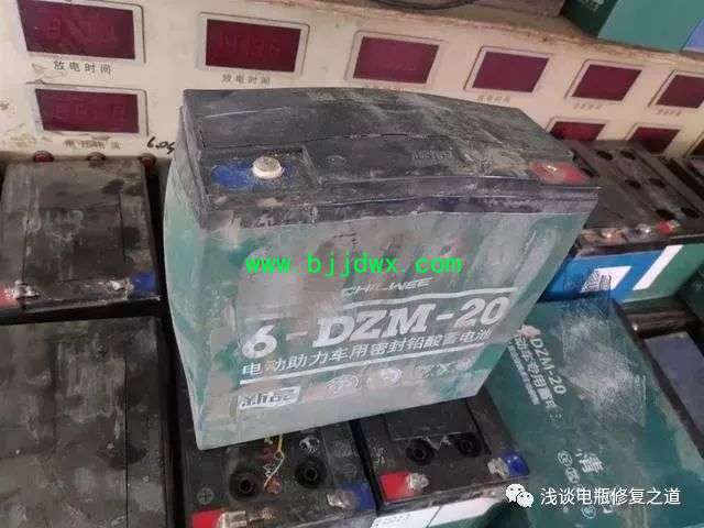

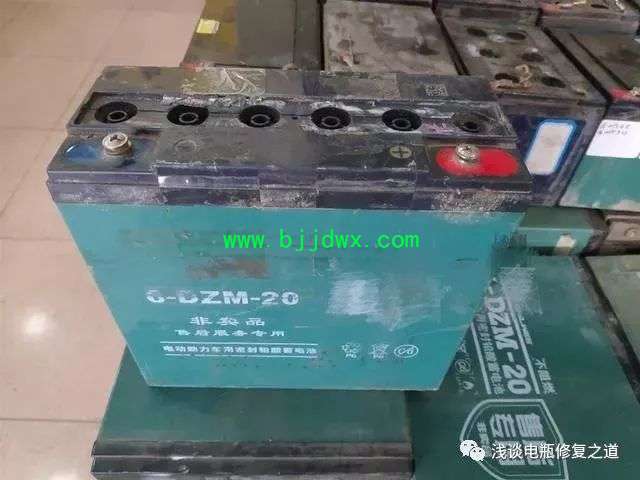

最近晚上有关讨论热修复的较多。早几年外化成,电池厂恒温40度热水池用此方法。但目前来说一般的电池我们不提倡热修复,因为:
热修复对电池来说是有风险的!一定防止不小心变形:
当其他方法无法修复的电池才不得已使用热修复!
热修复的注意事项:
1、装温度开关贴侧面,并和电池良好的接触。最好夹在两只电池的中间,确保电池的温度能准确传递给温度开关!并对电池组进行保温!【45-50度切断】
2、过程注意:万一温开失效,可能造成变形,要有人值守的前提下进行。触摸电池温度,一般进入热修复脉冲后,24小时足够了。
