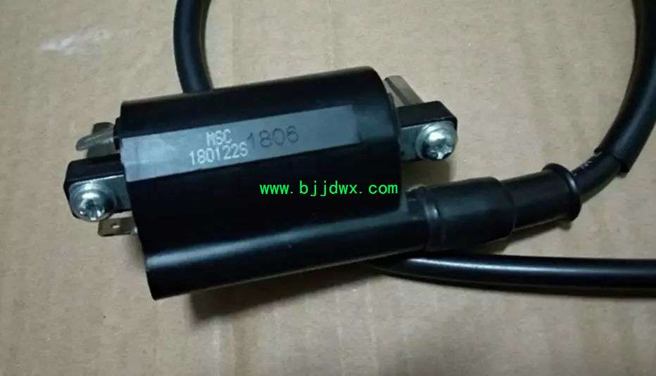

敲黑板啦,总结一下:电容点火器实质上利用的电容放电原理,这一瞬间的放电,就在高压包次级感应出上万伏特的点火电压。对电容高压包来说,它是通电点火,高压包的一脚是接地的。

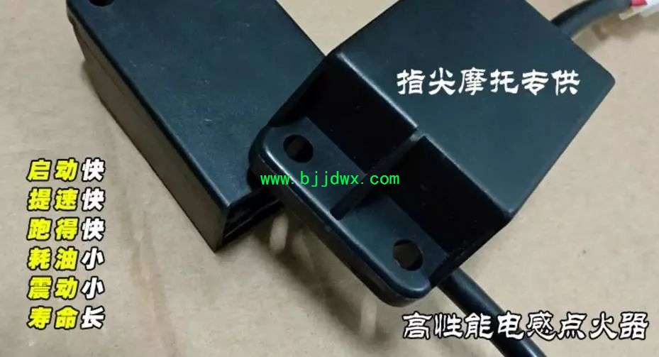

再说说电感高压包,它的工作原理是:PEI点火器在点火前几毫秒开始对电感高压包进行通电,对其进行充磁,点火能量以磁场的方式形成,存储在高压包内。
电感高压包内存储能量,与自身电感量(H)和通过的电流成正比,一般摩托车的电感高压包,它的充磁时间为4-5ms就能充够,超过这个时间存储的能量就不会再增加,多余的能量以热的形式消耗掉,低于这个时间能量就会减小,但是一般大于2ms也能正常点火,所以在赛车,高转速摩托车上面基本都釆用PEI点火器,电感高压包。
由于PEI点火器点火之前提前充磁导通,在高压包的内部一直存在3A左右的电流,已经建立了很强的磁场,在点火时间到来时,晶体管进行瞬间关断,高压包初级上的电流瞬间消失,电流的突变引起磁场的突变,于是在高压包的次级产生高电压感应电动势,进行点火。
敲黑板啦,总结一下:电感点火器实质上利用的磁电转换原理,充磁结束的线圈突然断电,就在高压包次级感应出上万伏特的点火电压。对电感高压包来说,它是断电点火,与电容高压包刚好相反,电感高压包的体积一般较大,一脚是接正极的。
它们做一个对比:
从放电持续时间上看,CDI比较短,PEI比较长,利用示器可以看见它们的放电振荡波形;
从外形上看,电感高压包较大,电容高压包小很多;
从电压上看,电感高压包的初级对地有9-12v的电压,而电容高压包没有;
从高压包初级线圈电阻来看,PEI高压包初级阻值在4Ω左右,CDI高压包的初级阻值在0.3-1Ω左右。
