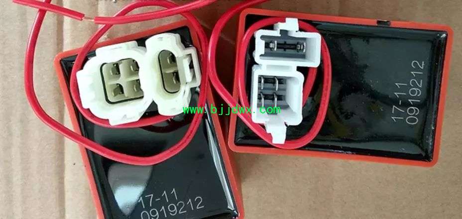

现在,摩托车点火器主要分CDI(电容)点火器和PEI(电感)点火器,与其相对应的,高压包也分为电容高压包与电感高压包,CDI点火器只能匹配电容高压包,PEI点火器只能匹配电感高压包,配反了不仅影响效果,有时甚至没有火花。比如,电容点火器配了电感高压包,会有火花,但电感点火器配电容高压包,却是没有火花的。
下面先来说说电容高压包(CDI高压包),它多用于直流电子电火器,以及低压磁电机点火线圈充电的交流点火器。
直流电子点火器工作原理是:通过DC-DC升压的方式,把DC6v-12v电压升压到200以上,作为点火器的电容充电电压。而低压交流点火器,是将磁电机的点火充电线圈的200V左右的交流电压,作为点火器电容的充电电压。所以,电容点火器的能量以电场的方式存储于点火器内部的,通俗点说,就是点火器内部的大电容进行充电存电。
既然需要充电,那就需要时间,一般点火器电容的充电电压要能达到180-200V左右,充电时间需要7-10ms才能充满,所以电容点火器在一般低速的情况下电容器能够充满,火花比较强。
而紧接着转速的升高点火周期会相应缩短,当时间缩短到小于充电时间【8500转时对应的周期为7ms,6000转时对应的周期为10ms】后,此时电容已经充不满了,也就是说,当电容还没有充满的时候,下一个点火时刻就到了,电容必须放电点火,这样在高速的时候点火电压就越来越小,越来越低,反映到外面就是火花越来越细,越来越弱,而当超过10000转时对应的周期为5ms,更加充不满的电容放不出电,就可能会出现断火的现象。
交流点火器是由磁电机提供的点火电能量,它也存在同样的毛病,就是在高速时无法对电容器充满电,以前有釆用倍压交流点火的,其原理就是把线圈的另一个半周的能量利用起来,这样的点火器的性能比一般的普通的交流点火器的性能高一点,但同样面临高转速断火的问题。
