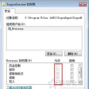

2、这时候你会发现没有编辑权限,框框是灰色的,如下图所示:
sogouexe.exe是什么?Win7系统sogouexe.exe文件无法删除的解决方法

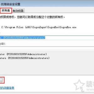

3、在属性界面点“高级”---“所有者”----“编辑”,如下图所示:

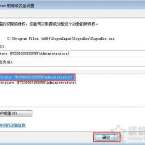

4、然后选中“Administrators”点“应用”---“确定”就可以了,然后回到属性界面,如下图所示:

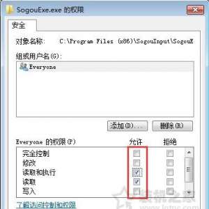

5、再点“编辑”,你就会发现有编辑权限了,把最上面两个勾选打上,点确定即可了,再去删除就可以把sogouexe.exe文件删除了。如下图所示:
