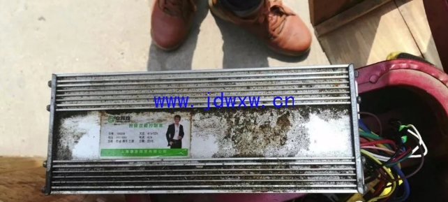

今天遇到一台电动三轮车,前进挡变倒挡,倒挡变前进了[憨笑]  而且倒挡从有力也可以很快,反而打到前进档变的很慢就和挡档感觉是一个样。
这是什么问题啊,难道控坏了?
 前进档和倒挡是一样感觉,很慢
 倒挡反而很快,和平常前进挡一个感觉了
 这车刚开始是车主把后面的尾灯他自己接了一下 然后不小心把线碰了一下 之后就变成这个样子了

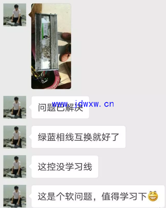

提问的师傅,把问题解决了,看看吧
感谢这位师傅的分享,他没说明我就匿名分享了。希望大家不要吐槽为什么不换控,那就没有什么意思了。
