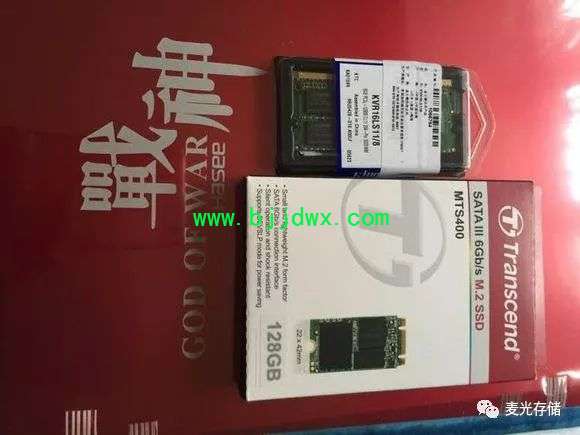

虽然有8GB的内存,但再加一个8GB,一起有16GB,算下来还是很强大的了。至于固态硬盘,因为有1TB的机械硬盘,所以想保留。如果购买2.5寸的固态硬盘,那这个机械硬盘就得查下来,固态硬盘都比较贵,特别是大容量,所以购买的是M.2接口的固态硬盘,128GB,价格就实惠了很多。

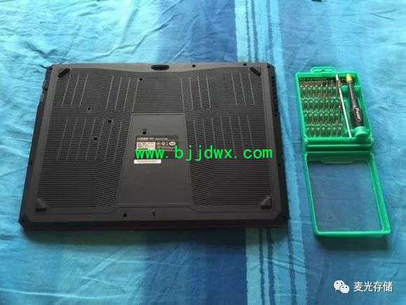

接下来就是拆解后盖了,其实这个都是很简单,有的笔记被是用卡扣的,有的是用螺丝的,只需要拆下螺丝就可以轻松取下后盖,没有技术含量。

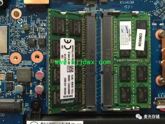

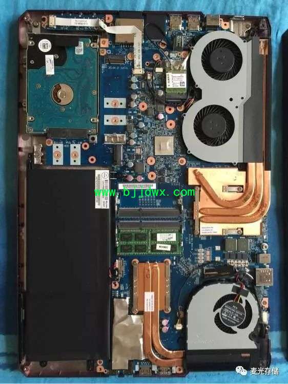

拆开后盖,可以看到神舟战神Z7r2的配件,散热系统还是很不错的,三个散热风扇和五根导热铜管,确实要比同配置的有本散热性能好些,其实加装内存是不需要技术的,只是在加装前,要做一个动作,就是必须先切断笔记本的电源线,除了不能外接电源之外,还要断开锂电池的电源,否则直接接上去,很容易出问题,这个细节估计不少人都会忽略,所以这个一定要紧记。否则分分钟让你后悔。
断开电源之后,进行内存升级,直接卡进去就好了。

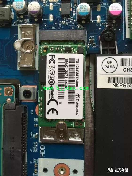

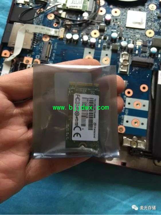

M.2接口的固态硬盘,不同的笔记本这个固态硬盘的接口也不相同,所以在购买的时候,要先确定下是什么接口,有的是Msata接口的固态硬盘,都差不多大。
安装这样的固态硬盘,要比拆下机械硬盘换固态方便多了,而且也很简单,直接安装再用螺丝固定,这个必须使用螺丝,否则安装不了。
