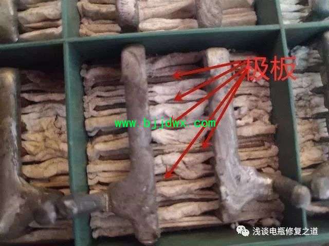

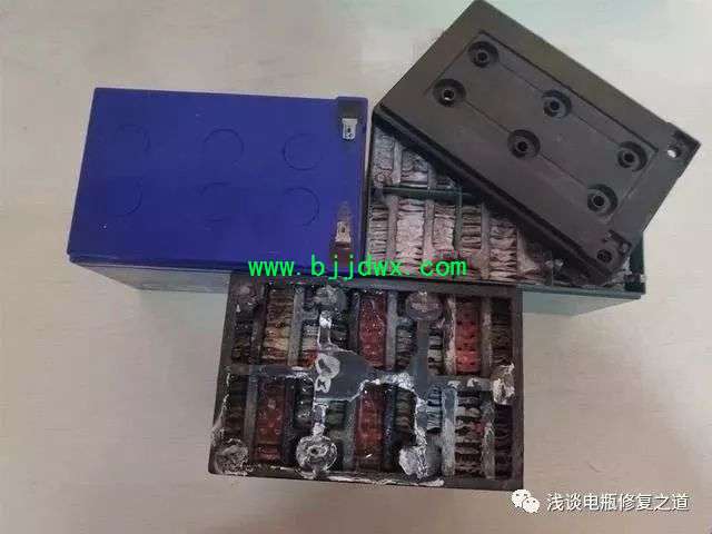

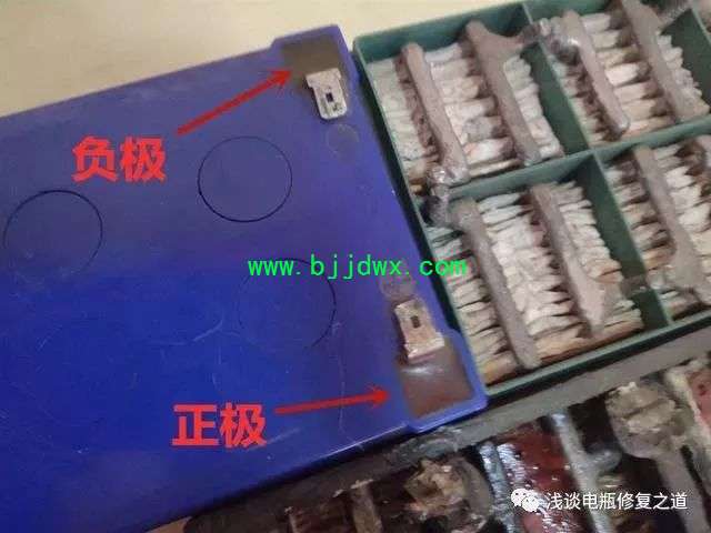

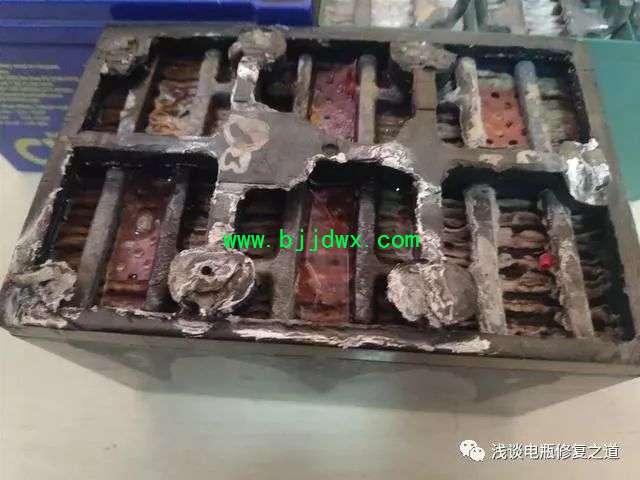

正极板软化的原因主要有三种:
1、活性物质空间结构破坏,一般是固化工艺造成的;
2、极板内部导电不良,一部分活性物质脱离组织,无法得到还原;
3、电解质或极板内杂质含量太高,局部出现原电池反应。
过放电或反充电到正负极完全颠倒,确实可以让一部分的软化正极得到还原。但负极的碳素和其他添加剂被氧化,性能破坏了。
之所以容量变大,主要是激活部分钝化的活性物质,还有就是相当于重新进行槽内化成。对一般的失效可以修复,但对正极软化不一定能还原。
