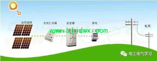

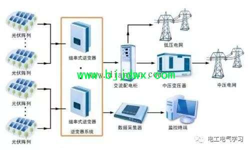

       分布式光伏并网发电系统位于用户侧,发电供给当地用电负荷,具有占地面积小、运行方式灵活等优点。主要应用在房屋屋顶、建筑物、温室大棚、鱼塘水泵和路灯等场合。集中式光伏并网发电系统主要是指大型的光伏发电站,作为大容量的电源直接给高压输电系统进行送电。一般建设在沙漠之中,具有选址灵活,建设周期短,出力稳定,运行方式灵活,容易参加电网的调压、调频,运行成本低等优点。

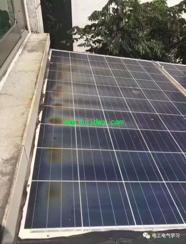

     (2)光伏阵列的温升、失配和热斑现象。光伏系统所处的工作环境比较复杂,紧接着时间积累组件表面会积下尘土,甚至有树叶、鸟类的排泄物,有时组件受到周围建筑物、树木等遮挡,遮挡下组件的温度会明显升高,紧接着组件温度的升高,其输出电压降低和功率会降低。这些情况都会导致光伏阵列处于失配运行状态,严重情况下发生热斑效应,降低了组件的使用寿命。

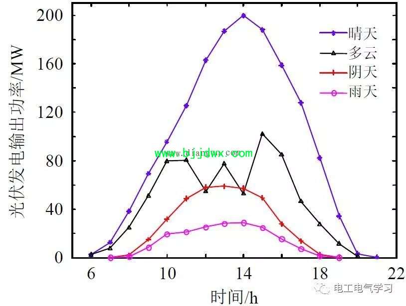

     (3)光伏阵列的输出特性多峰值特征。光伏电站有大面积的光伏阵列,有时可能采用不同型号的光伏组件进行组合,或者即使组件型号相同,由于云层、尘土和老化等原因导致组件之间不匹配,从使其输出特性呈现多峰值特征,降低了光伏阵列发电效率。
     (4)光伏系统并网后引发电能质量的问题。比如电网中潮流方向会发生变化,造成线路损耗增加和继电保护需要重新整定;光伏发电系统具有随机性、波动性,会引起电网电压波动;光伏系统中使用了大量的电力电子器件,会对电网造成谐波污染等。

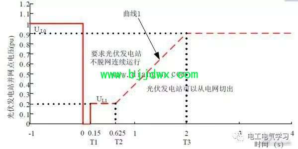

     (1)低电压穿越技术。对于大型光伏变电站,当系统发生短路故障造成电压跌落时,光伏电站并不立即退出运行,而是继续与电网相连,并对电网提供一定的支持,帮助电网电压恢复,具备低电压穿越能力将成为了并网逆变器的核心技术。对于大型光伏电站必须有孤岛检测和低电压穿越功能,但是这两项功能相互之间具有一定的矛盾,如何共同实现这两项功能值得去研究。
