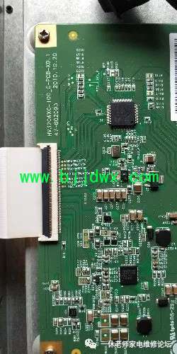

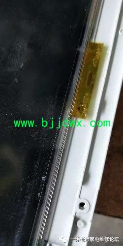

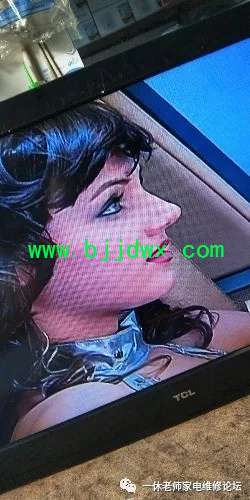

摘要: 一酒店拿来十几台32电视机,都一型号,大多都是背光不亮,其中有一台开机有背光,有声,暗屏,慢慢有暗重影竖带。测逻辑板和屏边板各电压正常,判断屏坏。当时比较忙弃修,用户不要了。今天整理货物,拿出来飞一线试 ...
一酒店拿来十几台32电视机,都一型号,大多都是背光不亮,其中有一台开机有背光,有声,暗屏,慢慢有暗重影竖带。测逻辑板和屏边板各电压正常,判断屏坏。当时比较忙弃修,用户不要了。今天整理货物,拿出来飞一线试试,结果一试成功。直接从逻辑板VGH处串一下3.3K电阻。
