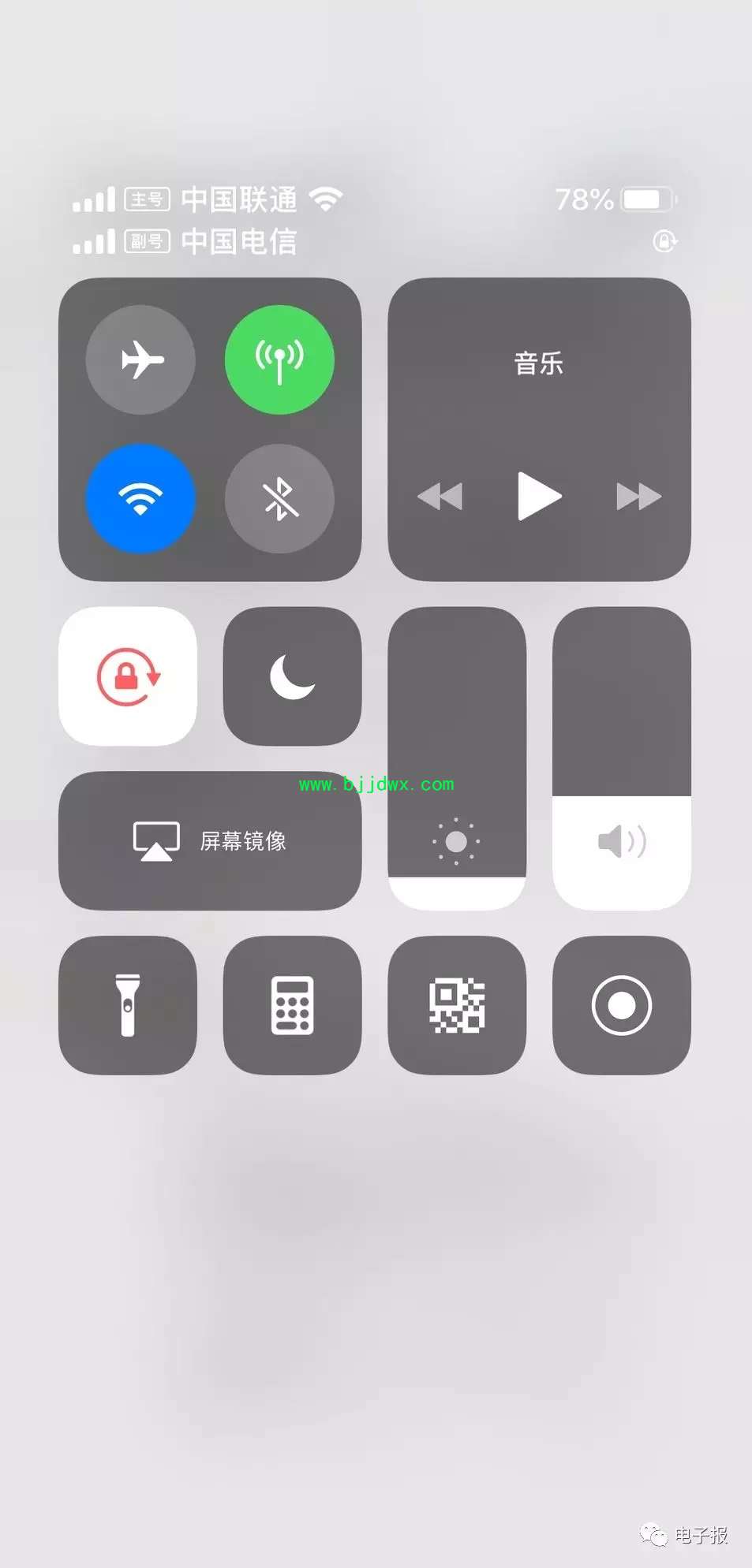

有些朋友的iPhone Xs Max信号比较差,尤其是联通、电信双卡双待的组合在很多地方都是如此,我们可以按照下面的方法解决这一问题。
进入设置界面,首先关闭非流量卡的4G信号,如果是联通卡,请选择3G;接下来取消非流量卡的网络自动选择服务,手工选择相应的网络,取消“蜂窝移动数据”中的“切换蜂窝移动数据”服务。
完成上述设置之后,手工重启iPhone,或者打开飞行模式并重新关闭(如附图所示),这样就可以基本解决信号奇差的问题了。
