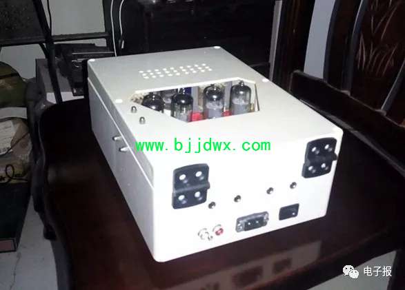

最近又组装了一台自己的音响——低频电压(180V)6P1 推挽小功放。几年前组装了一套用于耳机放音的低频压(70V)6P14 推挽小功放(参考电子报2015年28期15版),背景杂音很容易控制,放音乾净俐落,甜美柔和,音效十分不错!这次的音响着重考虑使用喇叭放音。

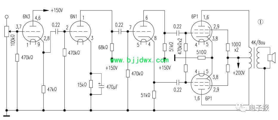

电路见图1所示:
图1:1/2 6N3作为前置,主要是耦合缓冲作用,1/2 6N1做推动,1/2 6N1 倒相,电路为传统的屏阴分割(威廉逊),6P1 标准接法。 因为屏极电压取值比较低,180V-200V 。所以对元器件的要求都比较低,就是输出变压器的绕制也简单许多,阻抗8K中心抽头即可。电源变压器功率也比通常的小,这对减小整机体积更为有利。

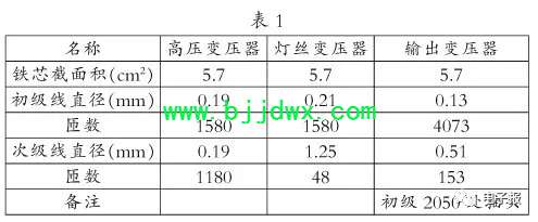

下面是电源变压器和输出变压器的制作:电源变压器分为高压和灯丝两个独立的变压器,这样可以将就手头的材料,制作也便利,见图2所示。
详见附表1。

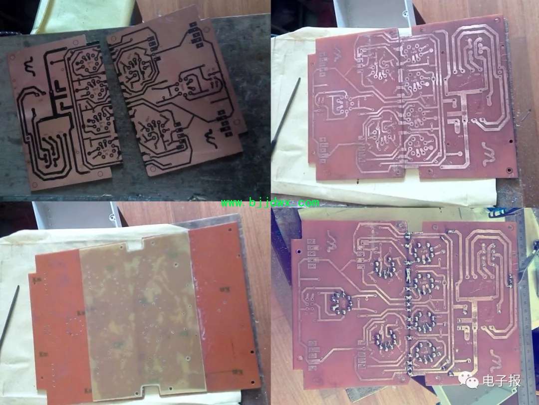

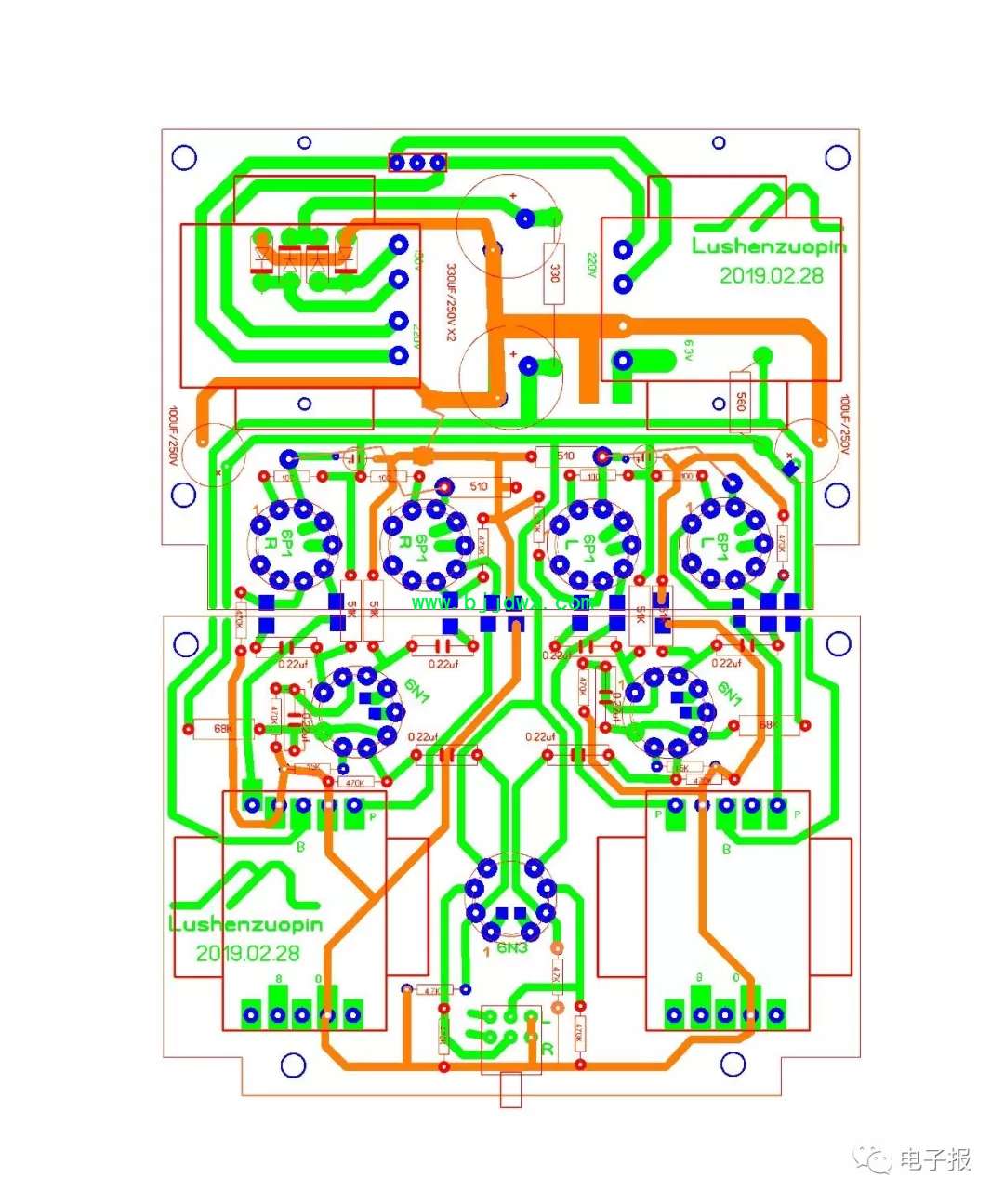

本机器焊机仍然采用了印刷电路板+局部搭棚,包括少量飞线。见图3。
大家已经看出来了,板子中间是“断裂”的。没错,是两块板子拼接而成,因为手头没有合适的整块板子。而且还做了加厚处理。见图4~7所示。
下面是焊接完成的板子见图8。
反复调试之后见图9、图10。

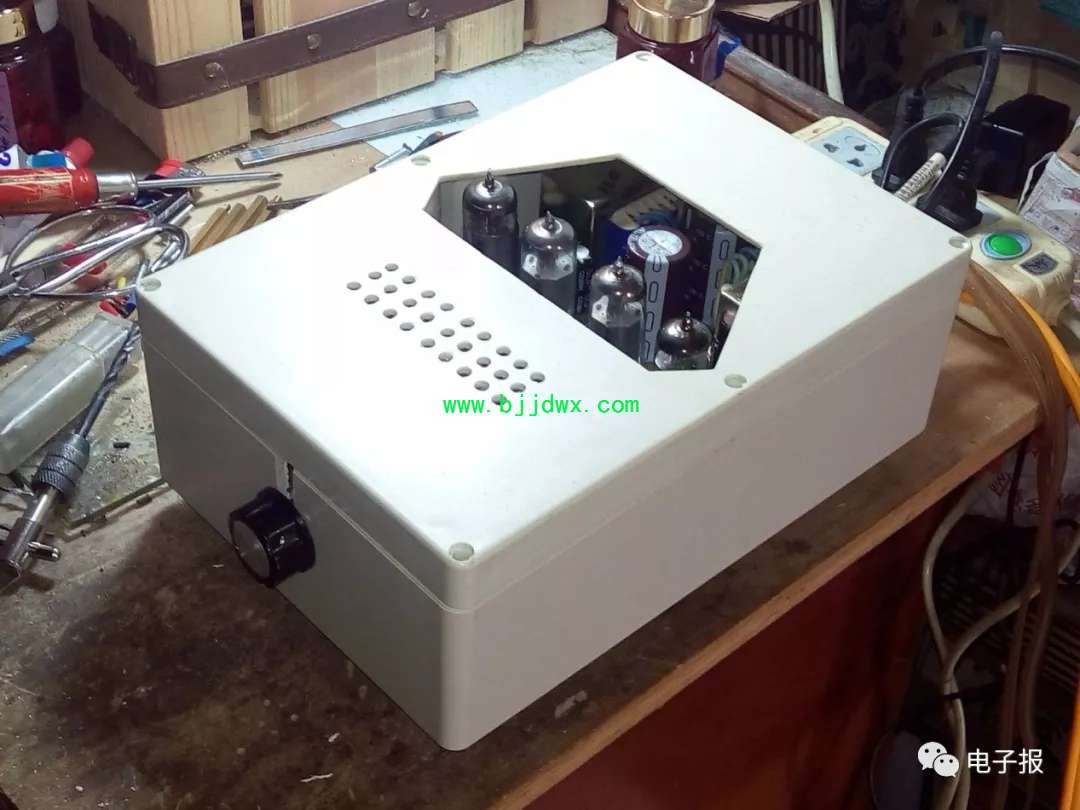

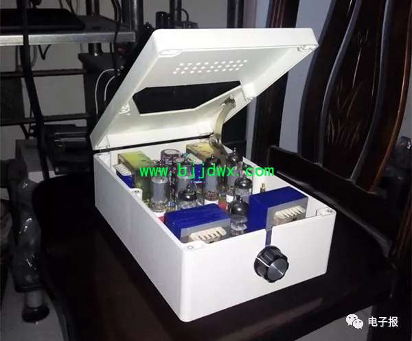

装进壳子里见图11、图12。
整机耗电大约50W,输出功率因为降低了屏极电压,比通常的小些,最大单边3W左右(推挽输出变压器设计P-P为8W8K)。作为一般的家庭欣赏音乐基本能够满足。
本机器的背景十分安静,手头没有毫伏表,物理测试,安静环境下,耳朵靠近音箱,几乎听不见一丝交流噪音。放音靓丽,不论是听纯音乐还是听人声,都有较好的表现、耐听,很适合做台式电脑音响。
