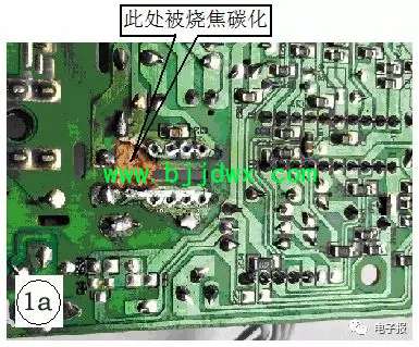

故障现象:接通市电时指示灯不亮,按开/关键和所有功能键都无反应。
分析与检修:根据故障现象判断,应是保险丝(熔丝管)熔断或电源电路没工作。
打开机壳查看元件面,没发现异常,用数字表测量保险丝已开路,怀疑是因为功率管或整流桥堆击穿造成的。拆下电路板察看焊点,发现在电源模块U2与滤波电容C19之间,有一块约小指头大小严重碳化的部位(见图1a,碳化已清理),怀疑是电源模块烧坏引起的。但又想,保险丝熔断不可能因此而引起,因为电源电路之前还有限流电阻在保护,过流时应烧断限流电阻而不是烧断保险丝。测量辅助电源的限流电阻R22(22Ω)完好,再测量功率管和桥堆,发现桥堆完好而功率管击穿,说明保险丝熔断是由于功率管击穿所致。

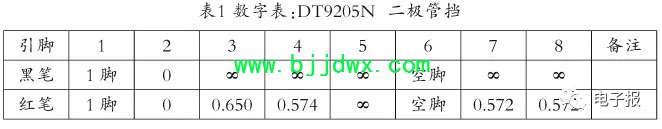

下面分析电路板烧焦了,可限流电阻没被烧坏的原因。为探究结果,拆出电源模块U2(PN8124F,该模块封装与引脚功能见图2),观察该模块外表还蛮完好,又怀疑电解电容C19有问题,拆出C19测量,其容量为3.9μF。观察这两个元件正面电路板还完好无损,如图2b所示。仔细对模块PN8124F进行离线测量,实测数据见表1。通过表1可知,该模块基本完好。
分析后认为,要是IGBT管先击穿,就会先烧断保险丝,切断市电进入机器而不会引起电路板烧焦,本例应属于电路板先烧焦,导致电源工作异常,使驱动电压异常,进而使IGBT管击穿。既然烧焦部位的电解电容和模块基本完好,怀疑该故障应属于电路板因表面或内层存在杂质而漏电乃至击穿。即使滤波电容和模块完好,但因为烧焦时产生的干扰杂波影响到驱动电路,最终导致IGBT管击穿损坏。
用小刀把烧焦碳化部位电路板挖掉并清理干净(见图1a),再用酒精把电路板正、反两面清洗干净,测量C19焊点间无漏电后,再把电容(原电容容量减小,最好换新)和模块安装上去。
通电之前,为了安全,先暂时不安装IGBT管,并把5V电压通往单片机供电端13脚的跳线JW5焊脱一个脚(相关电路见图1b和图3),以免万一电源工作不正常而烧坏单片机。
参见图3(图3是笔者根据实物绘制)测量C19两端电压为325V,稳压器U3(78L05)输出端滤波电容C22两端电压为5.03V,说明辅助电源电路恢复正常。
电源工作正常就放心了,断电后再检查驱动电路没问题,找一只与原型号H20R1203相同的IGBT管安装上去,并还原JW5的连接后通电,只听“嘀”的一声响,复位音正常,测量电源输出电压正常后,停电把显示板连线插好,并还原整机,放锅加水通电开机,显示与操作正常,加热正常,故障排除。
