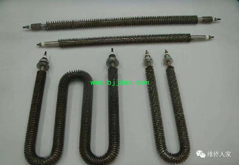

5、电热丝和电热管哪个好
电热丝一般用于封闭式的空间,因为电热丝通电加热时电热丝的表面是带电的,电热管正常可以用于任何电加热环境,空气、液体都可以,因为它在电热丝和电热管外壳之间紧密的填充了氧化镁粉,因此电热管的表面是不导电的。
电热丝跟电加热管关系很密切,从上面电热管的制作过程中,我们可以看到电热丝是电热管的原材料,所以电热丝比电热管成本低。
从上面介绍我们可以看出,电热丝和电热管哪个好,是没有固定答案的。电热丝成本低但是安全性没有电热管好,因此客户要按照自己实际要求来选择。
